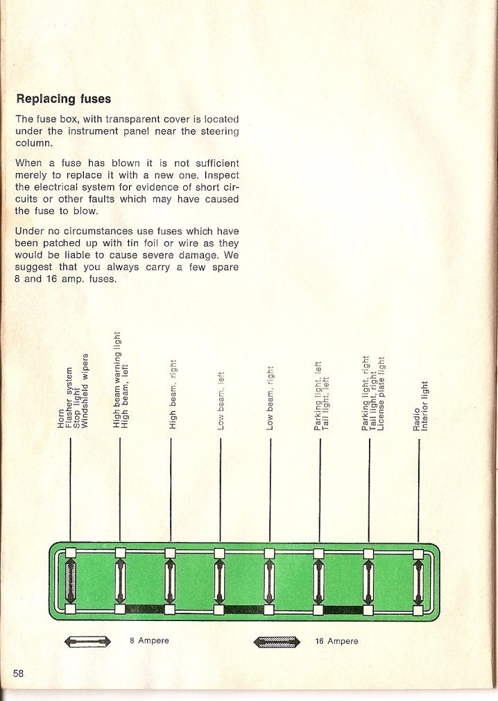

bulikomaniak napisał(a):Dlaczego bezpieczniki na mniejsze? Na jakie?W instalacji 6V prąd jest zazwyczaj 2x większy niz w instalacji 12V i dlatego zmieniamy bezpieczniki na mniejsze aby mogły zabezpieczać instalację .
Chodzi mi oczywiście o amperaż a nie wymiary bezpiecznika.
vwandal napisał(a):bulikomaniak napisał(a):Dlaczego bezpieczniki na mniejsze? Na jakie?W instalacji 6V prąd jest zazwyczaj 2x większy niz w instalacji 12V i dlatego zmieniamy bezpieczniki na mniejsze aby mogły zabezpieczać instalację .
Sęk w tym, że to jest skrzynka bezpieczników z instalacji 6V, czy w takim razie należy zmienić je na 4A i 8A?
teoretycznie tak , ale nowe , 12v odbiorniki prądu wcale nie muszą byc tej samej mocy co stare 6V . Należy raczej posłużyc się analogiami z instalacji 12V . Nie chce mi się porównywac schematów 6 i 12V instalacji ale z pewnością z bezpiecznikami coś zrobic trzeba bo bedą za duże.
Uogólniając ,inst 12V powinna pobierać połowę amperażu inst 6V przy tych samych parametrach odbiorników.
