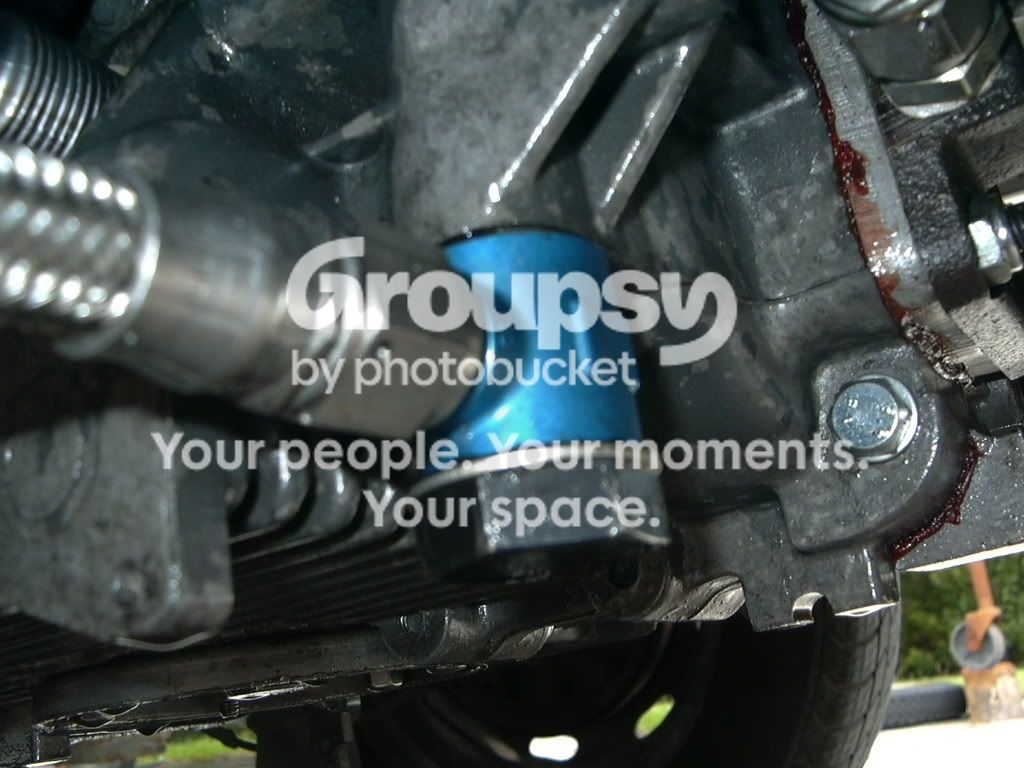

EMPI wymyśliło takie oto coś:
Kosztujące 100e :D i twierdzą, że wkręcić to można zamiast śruby zaworu ciśnienia (sprężynkę i grzybek trzeba wyrzucić).
Czyli wkręcamy to, przykręcamy dekielek z króćcem na pompę oleju i już :)
Co myślicie o takim patencie? Można się wtedy wpiąć z drugą chłodnicą oleju i filtrem bez rozbierania silnika.

mysle, ze kwestia czasu kiedy przy normalnym /codziennym uzytkowaniu garbusa zawadzi sie tym o coś i bedzie po oleju.

Na sambie trochę poczytałem, jedne koleś założył ten króciec, ale na wolnych miał niskie ciśnienie oleju.
Jakaś lepsza pompa też by się pewnie przydała przy zwiększonym obiegu oleju?

jak to ten ze zdjecia, to mu caly cieknie, może juz nie ma oleju :-)

a tak na poważnie, to rezygnacja z tego zaworu, naraża chłodnicę oleju na destrukcję przy niskich temperaturach. Myślę, że rozwiązaniem byłby dekiel z przelewem, taj aby ograniczyć maksymalne ciśnienie w układzie za pompą, z korzyścią również dla filtra oleju.
