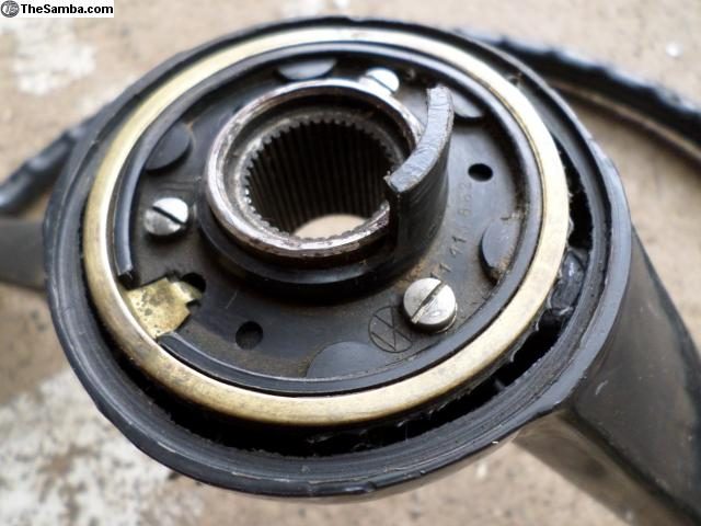

Taka kierownica będzie ok? Mam VW 1303 z marca 1973 ( większość rozwiązań jest jeszcze jak w VW 1302)
31 sierpnia 2015, 15:26
ale rozwiązanie kierownicy jest już jak w 1302 z 1972 roku ;)
Taka powinna podejść, bo masz tam ten ślizg klaksonu:
Tak czy inaczej zostaje przeróbka włącznika wycieraczek.

a ja mam taką kierownicę :D ALE
- ma ułamany plastikowy wypust z tyłu
- wymaga odrestaurowania bo swoje lata świetlności ma za sobą
- i ona oryginalnie nie jest pod ring (jednak można to ładnie zrobić)
