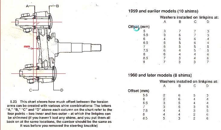

Wie ktoś jaka jest zasada składania sworzni pionowych w rurowisku? Na każdym sworzniu jest 10 podkładek. Jak je założyć ?
23 września 2015, 08:25
Dzięki. Napisz proszę co oznaczają te milimetry i gdzie je zmierzyć
23 września 2015, 09:11
już chyba. wiem. jeśli dobrze zrozumiałem opis w Jeżewskim. mierzy się odległość między prostopadłymi płaszczyznami. załączam rysunek jeśli ktoś by potrzebował:
