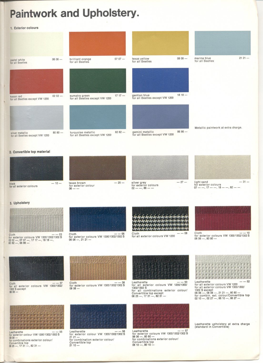

A przy okazji to paletę kolorów garbowych z roczników znalazłem. Czy istnieją takie strony z wzorem tapicerek?

Jeśli znalazłaby się mała tabliczka, 7 cm długości i ok 1cm szerokości, to na niej jest nabity oryginalny kolor i data produkcji. Jesli niej nie ma, to pozostaje Ci jedynie zgadywać.
Kolory i tapicerki:
