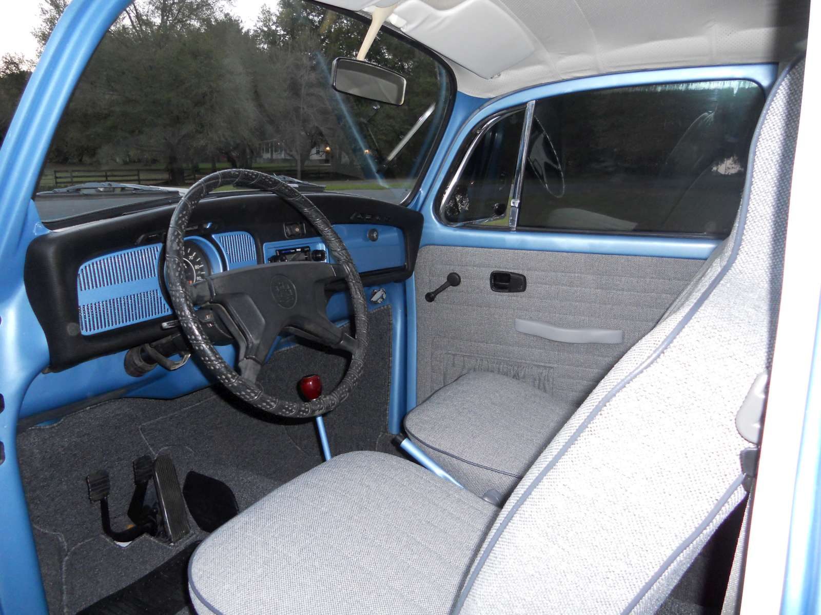

nawiązując do tej fotki
[/quote]
mam pytanie do detektywów garbusowych ;)
niech ktoś mi powie w końcu kiedy weszły te zmiany z wnętrzem? przeglądając fora, zdjęcia z neta i publikacje mam cały czas różne info…
raz deska mieka raz twarda, raz kierownica z ringiem raz ta tzw bezpieczna, raz przełączniki wycieraczek na desce raz przy kierownicy.
taki schemat mam w książce WKŁ
i teraz się zastanawiam czy było by sporym naduzyciem zamontowanie przełączników z panoramy bo takie posiadam ;)
jak to z tymi deskami było?
20 listopada 2015, 10:14
Drugi rocznik 1302 ma dużą szybę, dwie wajchy i kierownicę 4-ramienną.
20 listopada 2015, 10:38
Tak jak Marjas pisze.
A co do miękkiej deski, to wszystko zależy od wyposażenia i kraju przeznaczenia.
20 listopada 2015, 10:39
no ok. no to teraz pytanie czy układ kierowniczy z 71 był już ten sam co 1303? bo różni się znacząco od starszych wersji. i nasówa się pytanie czy kiera dwuramienna będzie pasowała czy trzeba szukać specjalnie dedykowanej do 71 roku?
20 listopada 2015, 10:57
Kiera w 1302 z 1971 roku modelowego jest inna jak ta starsza ;)
Z tego co widzę w katalogu, to jakaś zmiana była pomiędzy 71, a późniejszymi.
Co do przełączników, to jaki mają nabity numer części, w 1302 z 72 roku modelowego przełączniki są takie same jak w pierwszych panoramach.
