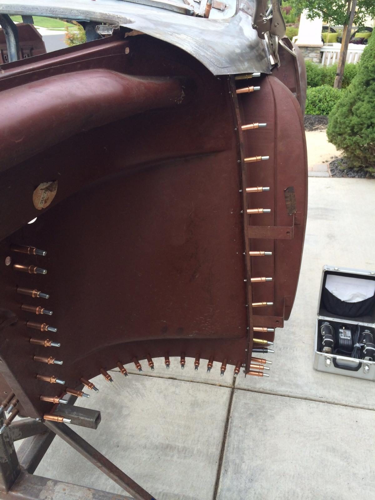

Chodzi mi o takie tymczasowe nity jak na tym foto

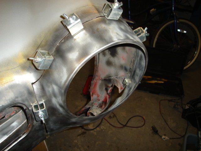

O takie zaciski przydatne przy spawaniu blach

Te z drugiego zdjęcia bardzo łatwo można samemu zrobić.
Natomiast te z pierwszego zdjęcia , również nie wiem jak się wabią . Ale kiedyś się tym interesowałem i o ile pamiętam to nie były tanie rzeczy.
Skończyłem na normalnych nitach, dużo dużo taniej a robią to samo.

A tych pierwszych nie można zastąpić zwykła śruba i nakrętka ?

wygoogluj "cleco clamps" , raczej do kupienia za granicą.
te drugie można zrobic samemu , pociąć profil stalowy , nakrętka ,śrubka , kawałek blaszki i przetyczka . możesz też wygooglować "butt welding clamps"

Te kwadratowe zrobię sam, te drugie sobie odpuszczę (blachowkręt też działa ;-) )

te kwadratowe widziałem kiedyś na allegro ale nie pamiętam nazwy
