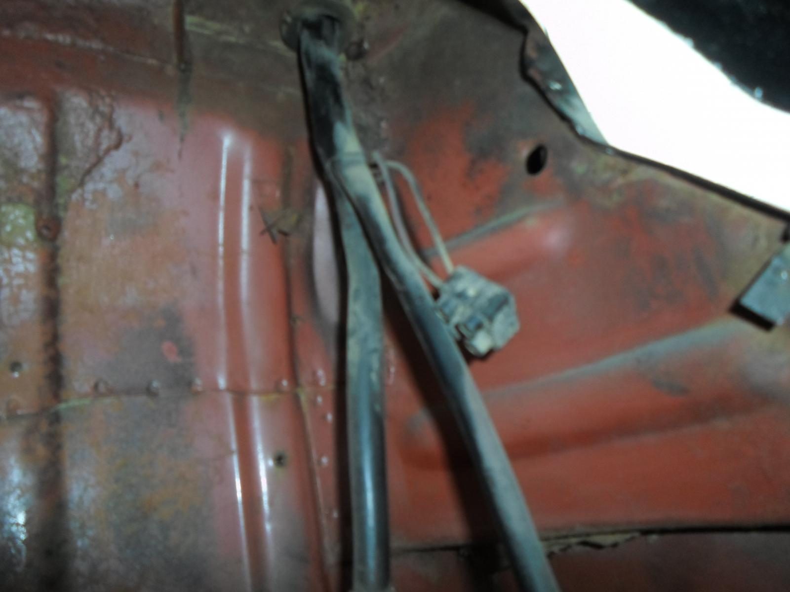

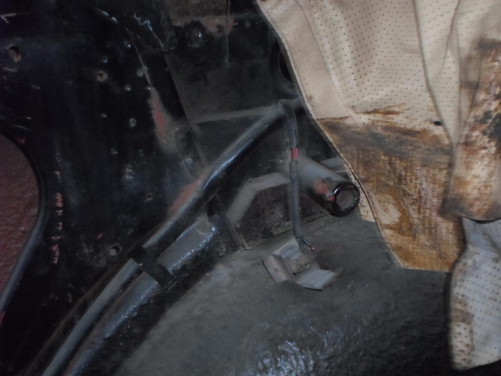

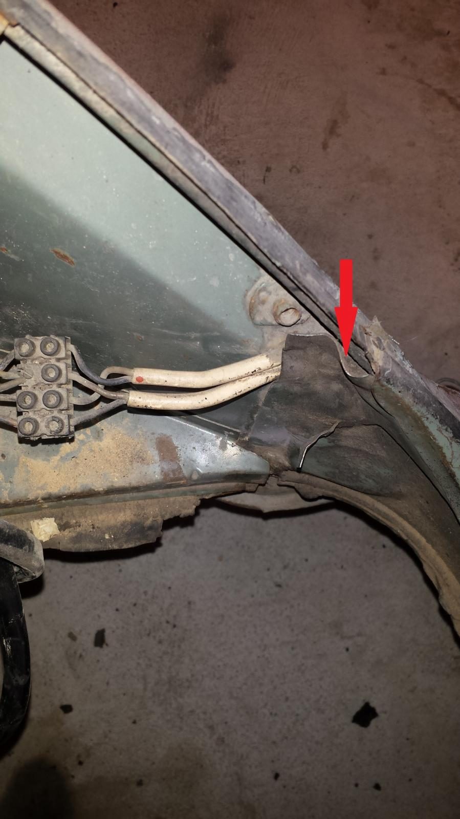

Zastosowałem skrót myślowy, chodziło mi o to, że nie spotkałem się z tym, żeby szły bagażnikiem z prawej na lewą stronę. W bagażniku w przypadku kabrioletu, kable oczywiście są:
Ostatnie zdjęcie to co prawda nie kabriolet, ale widać gdzie mniej więcej wychodzi wiązka, szkoda ze nie widać jak idzie do lewego światła :(

Co zdjęcie, to dochodzę do innych wniosków :D Na tym zdjęciu wygląda to tak, jakby wiązka do tylnego lewego światła szła w pasie tylnym.
5 grudnia 2015, 15:21
W pasie nie, tam może być wyjście do tylnej lamy. Przejście z lewej na prawą powinno być na firewallu pod wygłuszeniem.
5 grudnia 2015, 15:36
marjas napisał(a):W pasie nie, tam może być wyjście do tylnej lamy. Przejście z lewej na prawą powinno być na firewallu pod wygłuszeniem.
W nowszych garbach wiem, ze tak było, ale jak było konkretnie w owalach?
Dwie wiązki wyraźnie wchodzą do pasa tylnego i nie jest to jedyne zdjęcie jakie znalazłem, dlatego mnie to zaciekawiło.

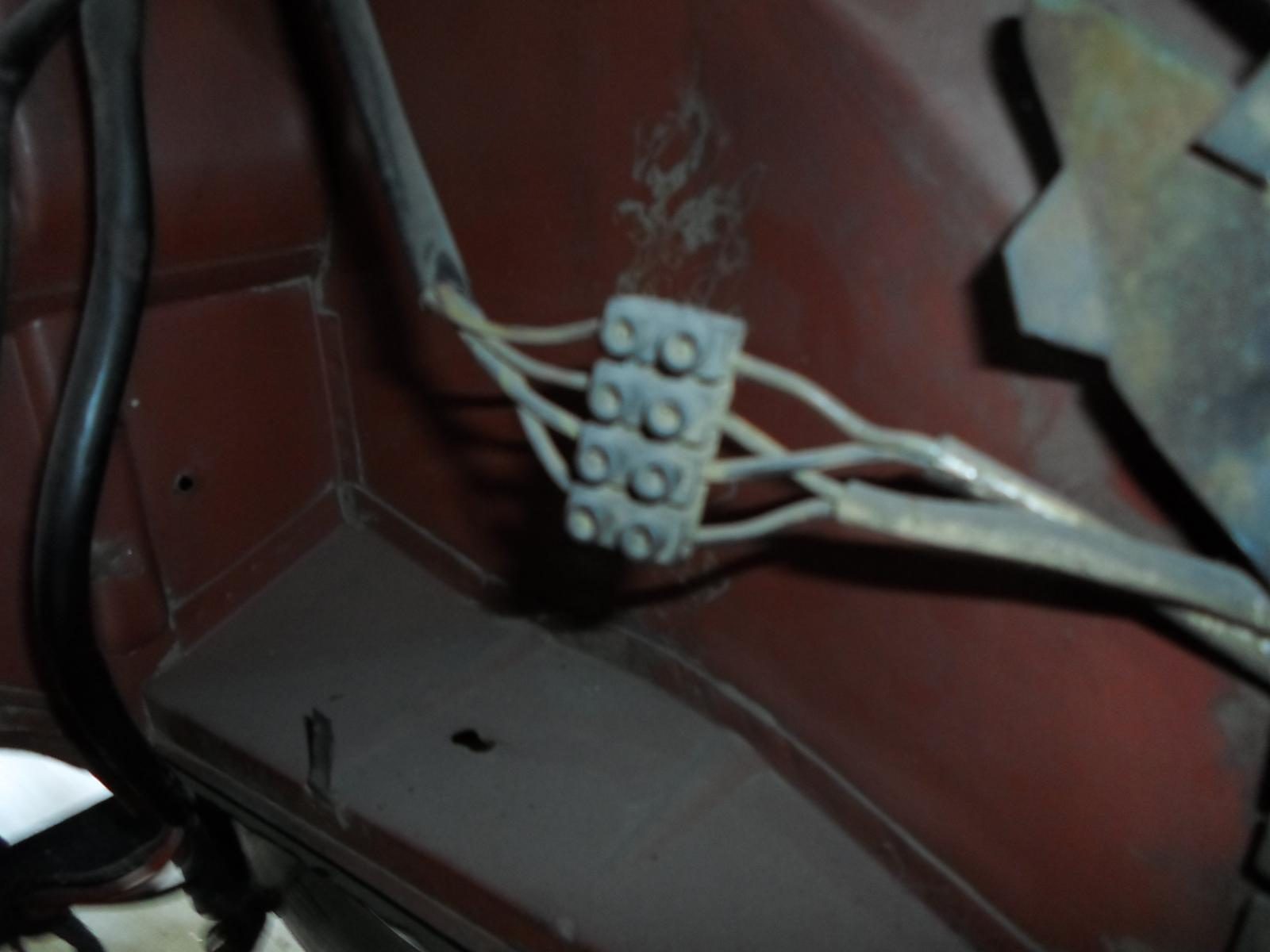

Generalnie wiem jak powinna iść instalacja elektryczna ,już nawet przeprowadziłem od komory silnika pod maskę , nie wiedziałem tylko jak się rozdzielić lewa/prawa na światła. Zapomniałem napisać że chodzi o kabrioleta , tam instalacje ciagnię się nieco inaczej niż w sedanie do komory silnika , bo wchodzi od góry ściany grodziowej ( zdjęcie poniżej) .
Dalej chyba idzie faktycznie pod firewallem , tylko że ja z niego zrezygnowałem, więc będę musiał schować instalacje za silnikiem .
Zdjęcia znalezione w necie.

Wywaliłem mocowania do firewalla ,ale zostawiłem zaczepy na kabel które były na tylnej ścianie. Bardziej pasuje puscic to na tylnej ścianie , ponieważ pod tylnym pasem gryzie się to z uszczelką silnika , zresztą lepiej jak będzie schowane za silnikiem, tak jak cewka u mnie i kilka kabelków które do niej dochodzą.
