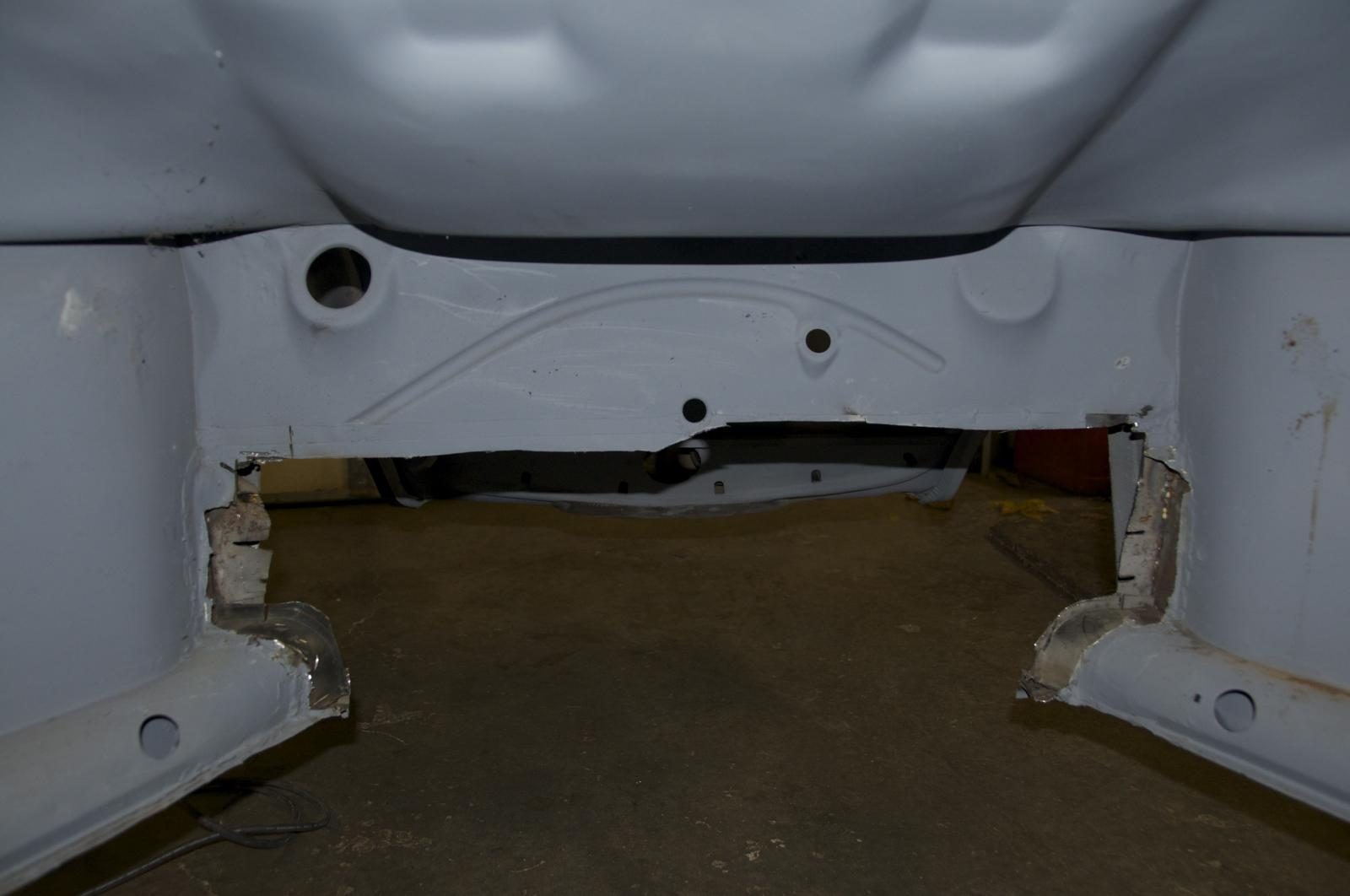

Chciałbym się dowiedzieć czym jest na desce rozdzielczej przełącznik nr 3 patrząc od kierownicy ... pierwszy jest od świateł ,drugi od wycieraczek trzeci.... ?? i czwarty to stacyjka (zapłon) .
Czym jest ten przełącznik nr 3 ?
Dodatkowo czy kabel od akumulatora do rozrusznika idzie w otworze pod siedzeniem tylnym ?

Kolorowy 1967 napisał(a):Wydaje mi się, że wspomniana linka od ssania.
to zle ci sie wydaje bo ssanie wchodzi w głowicę i idzie tunelem.

Ale wchodzi przed ścianą grodziową w tunel, więc jakoś przez tę ściankę przejść musi, prawda?

Kolega ma rację . Przechodzi przez otwór w bagażniku ( za zbiornikiem paliwa ) a następnie wchodzi do kabiny i przez ścianę grodziową do tunelu.
Tu widać do bardzo dokładnie.
http://www.thesamba.com/vw/forum/album_page.php?pic_id=1429187
Dobrze że mogę to zlikwidować ,chciałem się upewnić ;-)
