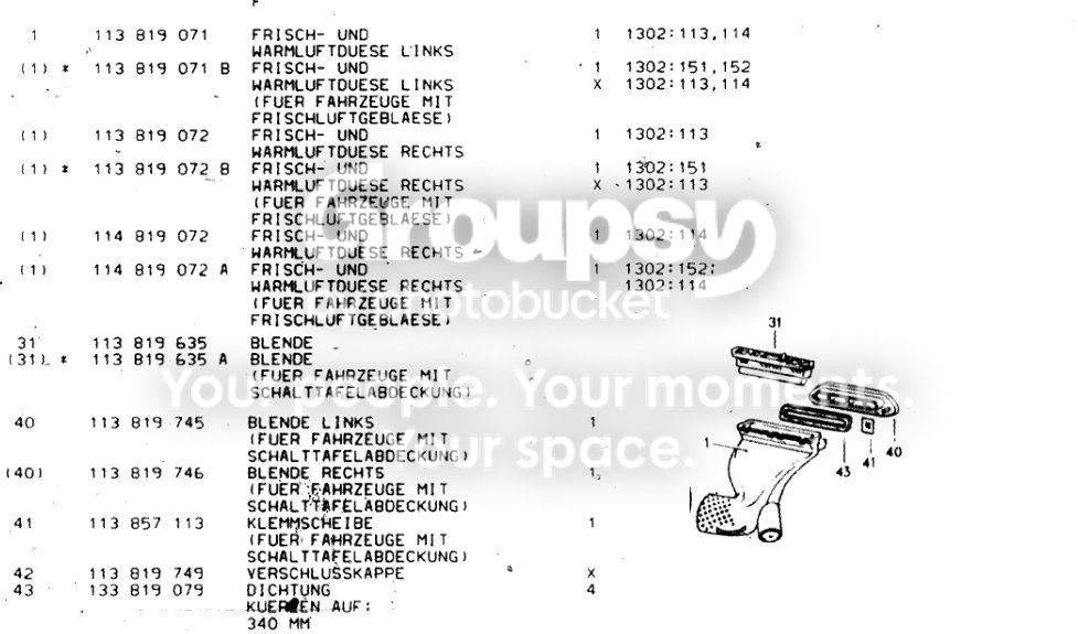

Dopasowanie kratki nawiewu
20 lutego 2016, 14:57
Nie wydaje mi się, by ten obrazek, który wrzuciłeś był właściwym, jak dla mnie to jest to górna kratka.
Mi wychodzi 113 819 635 na górę, ale katalog milczy co do tych dolnych w wersji z twardą dechą.
20 lutego 2016, 17:53
Dobrze myślisz bo to są górne :-) . tam od frontu nie idą żadne przy twardej desce
20 lutego 2016, 18:33
szymko napisał(a):Dobrze myślisz bo to są górne :-) . tam od frontu nie idą żadne przy twardej desce
W takim razie numer, który podałeś jest zły, chyba, że stosowali zamiennie dwa numery.
21 lutego 2016, 07:17
O dzięki wielkie już mi się coś rozjaśnia. A te kratki są dostępne w sklepach garbusowych?
VW golf mk1 79'
VW garbus 71'
21 lutego 2016, 11:44
NIestety nie widzę. Jak już to są te do twardej do 70 roku.
