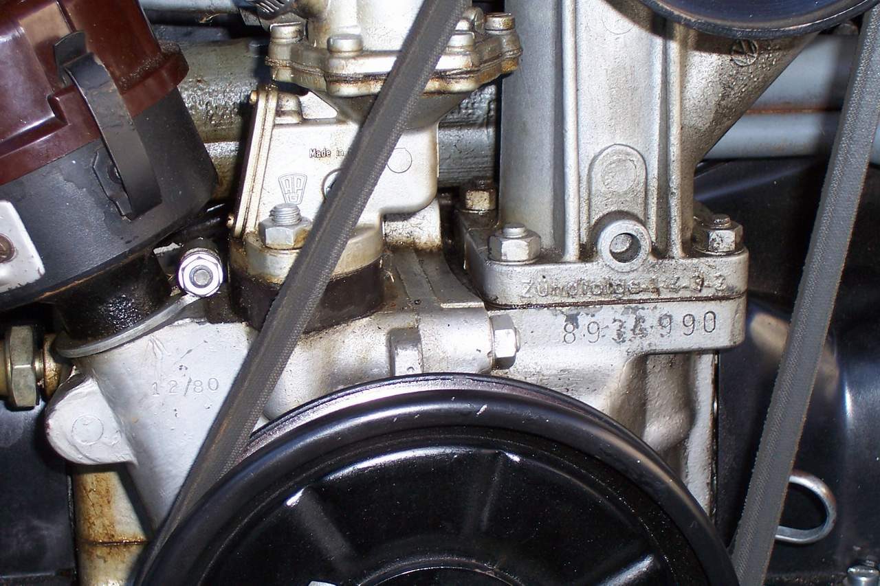

Witam, mam pierwszy raz do czynienia z tym silnikiem czy moglibyście mi pomóc ustalić typ tego silnika? w serwisie nie byli mi w stanie pomóc...Potrzebuje kupić uszczelki pod pokrywy zaworów ale jest kilka rodzajów a nie chce kupować po omacku..z góry dzięki za pomoc

Równie dobrze może to być coś większego sądząc po dwóch gaźnikach ;)
113 101 481F może to im pomoże w serwisie.
Jakie masz oznaczenie tego silnika? Numer jest pod podstawą alternatora.

Silnik to typ 1. Zmodyfikowany, bo ma dwa gaźniki. Podaj numer spod podstawy alternatora, to powiem coś więcej ;)

na kadronach,czyli to pewnie 1,6.

super dzięki! ale u mnie nie ma tych numerow :oops:

Podziękiwania dla Michał_89 fachowo i profesjonalnie i przede wszystkim cierpliwie tłumaczyli mi meandry i zawiłości silnika hehe okazało się że to prawdopodobnie 1.8.. i od reki wymienili mi uszczelki 8) Jeszcze pare rzeczy trzeba przy nim zrobić się okazało...ale....bedzie jeżdżić :-D
8 kwietnia 2016, 19:41
Czyli moje podejrzenia związane z pojemnością były słuszne :D
