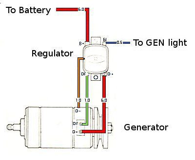

Mam regulator Basha i mam pytanie czy ktoś może wie jak się go podlancza bądź ma schematy ?
regulator napięcia
Alternator? Prądnica?
C i C1 na schemacie:
jakbys podal chociaz piny to bysmy cos wiecej pomogli
Dokładnie o to mi chodziło co jest na zdjęciu dziękuję
Pierwszy schemat
