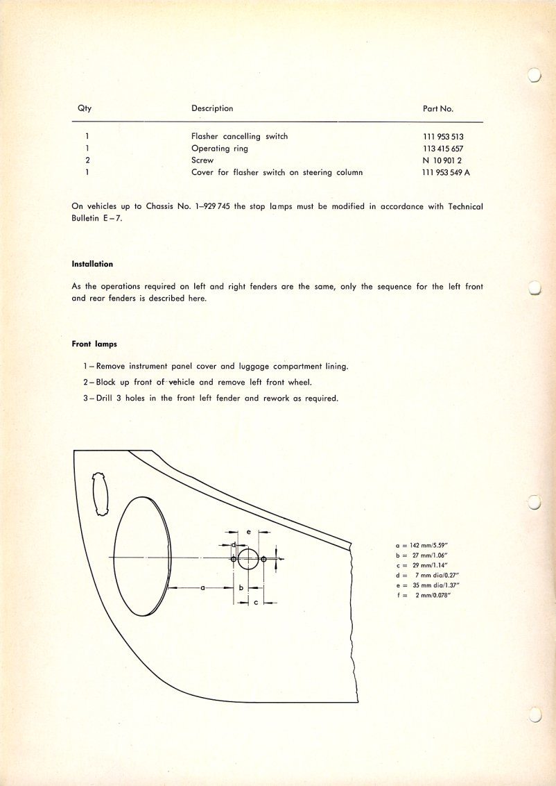

Witam,
Czy ktoś mógłby mi zmierzyć średnicę otworu pod kierunkowskaz nowego (szerokiego) typu na błotniku? Chodzi o to co na poniższym zdjęciu.

10 czerwca 2016, 08:43
I mamy zagadkę. Na jednym błotniku mam 31mm, na drugim 35mm. Może ktoś jeszcze zmierzy? :?

bulikomaniak napisał(a):Kurde Majster ma oryginalne dwa w dziadzie 66, ale w Sanoku...
Też mierzyłem na oryginałach. Pytanie czy pod wąski kierunek nie jest większa dziura?
10 czerwca 2016, 15:04
W Technical bulletin jest taki rysunek przy montażu kierunków (grudzień 1960):
10 czerwca 2016, 17:51
Super. Zrobię na 35 i będzie git. Dziękuję Wam.
10 czerwca 2016, 17:54
Teraz dopiero patrzę dokładniej na ten rysunek i to 60 rok czyli pod wąski kierunek :) W każdym razie jak zrobię 35 mm pod szeroki to musi pasować.
