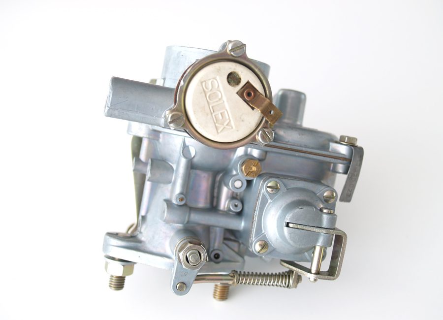

Witam.
Mam w swoim pojeździe zainstalowany gaznik Solex 28 PICT, w którym padła grzałka od ssania 6 V, zakupiłem w sklepie internetowym nową lecz okazała się za duża, ponieważ jest to tzw. pózny model a moja to tzw. stary typ. Posiadam na części gaznik Solex 30 PICT -1 i wpadłem na pomysł , aby przełożyć sam górny dekiel gdzie jest przepustnica od ssania i cały ten interes od ssania, który jest właściwych wymiarów względem zakupionej nowej grzałki. Wszystko pasuje jednak moją wątpliwość budzi brak dyszy systemu wzbogacania mieszanki, która w 28 PICT jest, natomiast w 30 PICT jest tylko kanał dolotowy, ale fabrycznie nie było tam zainstalowanej w/w. dyszy. Proszę o radę czy bez tego ustrojstwa gaznik będzie funkcjonował prawidłowo w zestawieniu dół gaźnika 28 PICT , zaś góra 30 PICT 1.
Z góry dziękuję za wszelkie rady i wskazówki.
Pozdrawiam.
Maciek

A nie lepiej zdobyć ssanie ceramiczne?
Rozumiem że o czymś takim mówimy?
