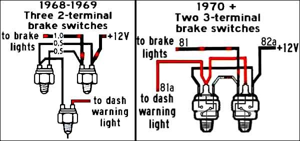

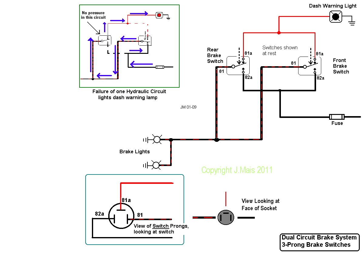

Tak w zasadzie to możemy sobie wklejać dalej te schematy, ale nie wiemy co kolega ma ;)
Nigdy nie miał tej kontrolki jak i włącznika dmuchawy, a co za tym idzie, najpewniej też ma dwupinowe czujniki hamulców ;)
A co jeśli mam pompę hamulcową z lat 68-69?

Zakupiłem krótką, wciskaną kontrolkę. Jest sprawna, przy najbliższej okazji zanurkuję do włącznika świateł stopu i zobaczę co tam mam (2- czy 3-pinowe czujniki) i jak to podłączyć. Dzięki za schematy. Na razie kontrolka całkiem nieźle wypełnia otwór w desce rozdzielczej ;)

@krisandrzej: Zostanę przy tej wciskanej. Łatwiej podłączyć - wystarczy plus, minus i wyprowadzenie do czujnika. No i moge rytualnie sprawdzić działanie kontrolki przy odpalaniu samochodu ;)
