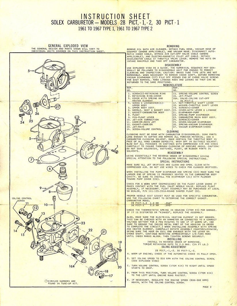

Czy też macie tak ze jak postoi Garb z 3 tygodnie nie odpalany to troszkę ciężko ma z odpaleniem ( czyli gaz w podlodze i z 5 razy musi przekręcić) nie wiem czy to może być ze Paliwo się cofa czy to normale?
21 października 2016, 19:25
A może masz nieszczelną komorę pływakową, bo uszczelka jest sparciała?
Numer 12 na schemacie.
21 października 2016, 19:27
Masz przecież automatyczne ssanie. Po naciśnięciu pedału gazu zapadka ustawi się samoczynnie w pozycji rozruchu o ile działa prawidłowo i dodatkowe pompowanie raczej nie pomoże no chyba że w zalaniu. Mój stoi średnio po pół roku nieodpalany i zapala jakoś po 3 próbie.
21 października 2016, 19:32
Wymieniana była ta uszczelka po dodaniu gazu jest lepiej :) może nie do końca nie wciskam pedału gazu? Bo nie pamiętam czy na maxa wciskam
