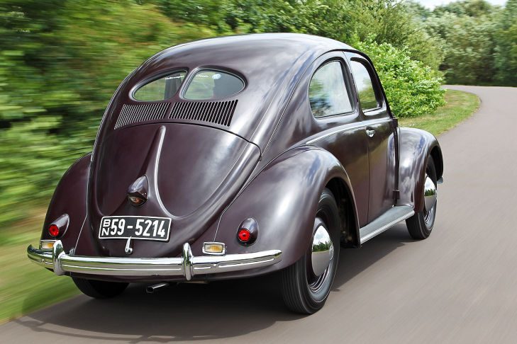

Witam , jak w temacie , przerabial ktoś z was tylną szybę na taka mała przydzieloną jak te nieliczne garnuski mają ? Co to za za modele ? Nie mogę takiego wypatrzec.
Przerobka tylnej szyby w garbim
Nie dziwne, ze nie możesz wypatrzeć, bo sa rzadkie.
Rocznikowo 1938-52. Pytanie tylko po co Ci taka szyba?
Ogólnie chciałbym takiego kupić , mam garbuska , tylko blacha do roboty i myślałem bad taka przeróbka, ładnie wygląda
Ale by taka przeróbka miała sens nie możesz ograniczyć się tylko do wymiany tylnej szyby. Jeżeli przerabiasz " nowszy " model ( nowszy tzn. jeszcze z grubymi słupkami ) to do wymiany dodatkowo dojdą : deska, maski , być może pasy przednie i tylne, błotniki , lampy P+T. To tak z grubsza bo będzie jeszcze tego więcej. Moim zdaniem nie warto a wymiana tylnej szyby dla samej wymiany nie ma sensu no ale to rzecz gustu. Kiedyś były dostępne w sklepach garbusowych takie zestawy żywiczne do montażu w dużych oknach ale mi osobiście się to nie podobało.

Wnętrze już może zostać jakie jest , zależy mi na tym wyglądzie zewnętrznym żeby to tak ten tył wyglądał, blotniki poszerzone też będą. Są jeszcze dostępne te zamienniki pod ta szybkę wtyle na polskim rynku ? Jak tak to ile to kosztuje ? I gdzie to można kupić ?. Naprawdę pomogliscie mi bardzo na tym forum, dziękuję za szybkie odpowiedzi . Pozdrawiam
Według mnie zmiana samej tylnej szyby nie ma najmniejszego sensu. Przyjrzyj się jak wyglądaja kratki wlotowe, jak wygląda klapa itp. Musiałbyś to wszystko zmienić.
Ale odnoszę wrażenie, ze kolega nie chce przerabiać pospolitego garba na precla tylko po prostu podoba mu się preclowa dzielona szyba obojetnie w jakim garbusie
Dokładnie "Glowa" podoba mi się ta dzielona szyba i taka chciałbym zamontować
, chce dać nowe życie garbuskowi, pieniądze nie grają roli bo pewnie i tak go będę remontowal z kilka lat . Pozdrawiam

Bywały już takie przeróbki. Najprościej było by samo okno wstawić z ovala + poprzeczka. Bo przeróbka całego tyłu z wlotami pociąga za sobą też klapę tyną, a jak klapę to i tylny pas. Klapa by pewnie zawadzała o zderzak to i zderzaki dziadkowe trzeba by wkomponować. Ale jak pieniądze nie grają roli to lepiej kup precla. Wtedy jest oryginał i ma wartość. A pospolitego garba szkoda tak kaleczyć. Jest ich coraz mniej a przy ewentualnej odsprzedaży w przyszłości to obniży jego wartość.

Niestety porzeczka wstawiona w okno ovala nie da ci dwóch okienek brecla. Mają one zupełnie inny kształt. No chyba że sztuka dla sztuki to i owszem
