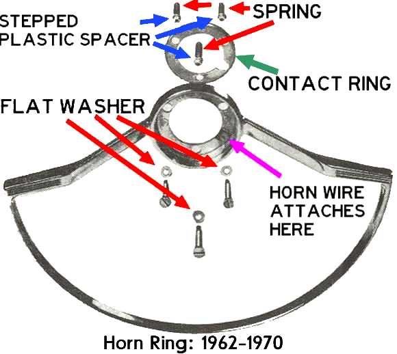

Czy ma ktoś jakiś rysunek jak po kolei poskładać klakson/przycisk z tą blaszką, plastikami,sprężynkami i podkładkami.

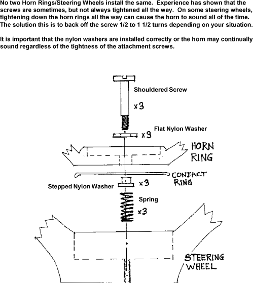

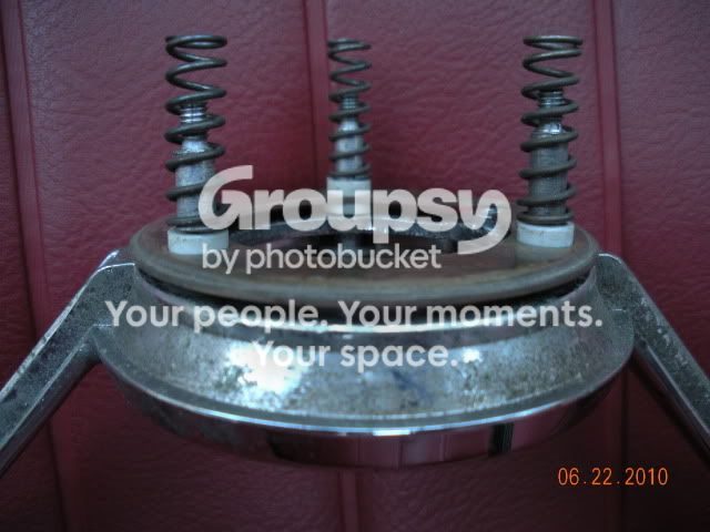

dzięki, o to dokładnie chodziło, nie widzę na obrazku jak powinny iść te plastiki od strony sprężynek, czy mają oddzielać blaszkę miedzianą od ringu, czy tym szerszym końcem opierają się plastiku a blaszka dotyka do ringu
