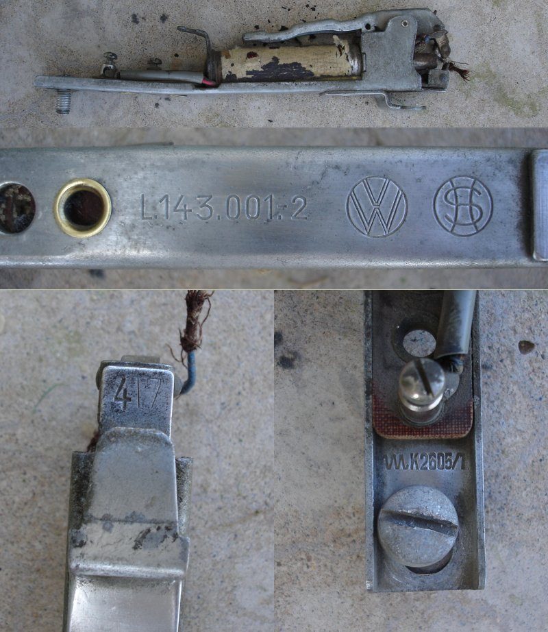

17 grudnia 2016, 11:52
Tu masz zdjęcia tych samych miejsc w moim, nigdzie nie mogę znaleźć daty.
17 grudnia 2016, 17:22
Data jest na boku semafora, tam gdzie masz zawias.
Prawy dolny róg zdjęcia:
19 grudnia 2016, 08:49
Listopad 55

Vw_RaF napisał(a):Listopad 55
W jaki sposób to rozszyfrowałeś?
19 grudnia 2016, 12:14
Pierwsza litera to numer miesiąca.
A - styczeń
B - luty itd.
M - grudzień.
W miesiącach pomijasz I.
