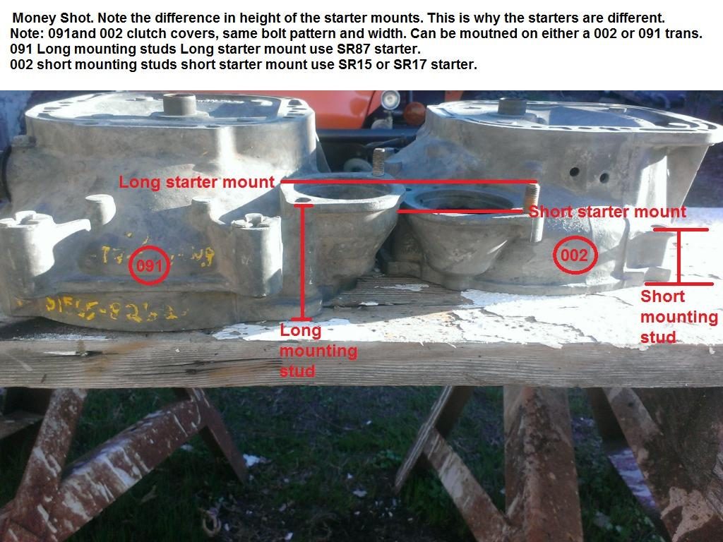

To czy możesz założyć garbusowy rozrusznik zależy od tego jaki masz dzwon skrzyni.
Mam ogórkową skrzynie CP
toś mnie zaskoczył. nie wiedziałem że dzwon ma swoje oznaczenie.
różnica pomiędzy rozrusznikami jest w wałku który wchodzi w dzwon?
Różnica jest w głębokości osadzenia rozrusznika w dzwonie skrzyni:
mam ten chudszy dzwon 002.
Tak, właśnie przeczytałem ten wątek i mam ten chudszy dzwon. Czyli rozrusznik z garbusa będzie pasował?
