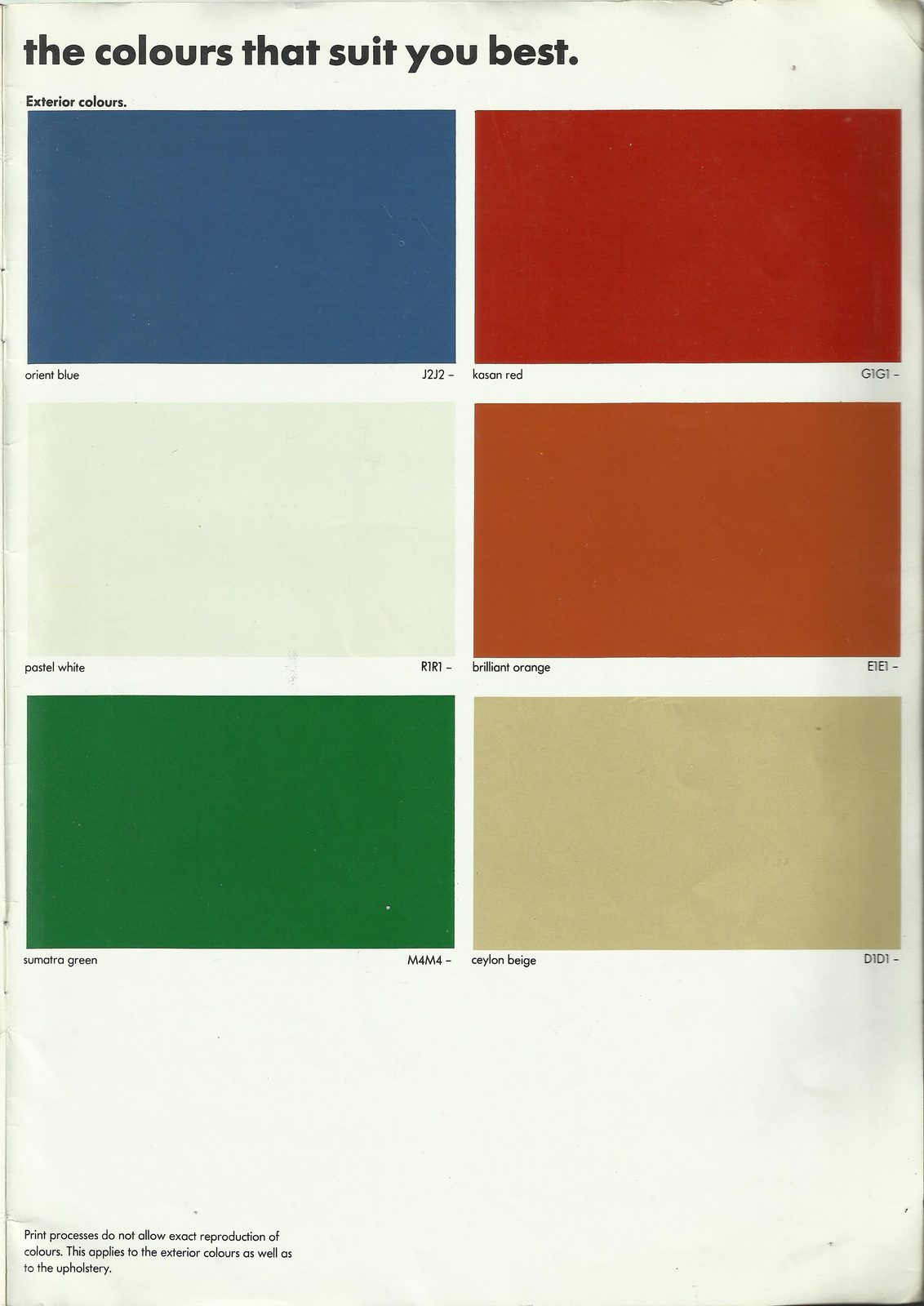

Czyli nie ma możliwości dowiedzenia się niczego jeśli nie ma mplate? Co do silnika znajomy składa mi 1.8 (Piotrek że Skorogoszczy) może mi ktoś powiedzieć jakie kolory auta były wypuszczane w 1975 roku, samochód był zrobiony do stanów to może coś pomoże. Niedługo wstawię jakieś zdjęcia. 11.04 idzie do piaskowania.

31 marca 2017, 09:09
Na przykład takie:
Pozostaje Ci jedynie popatrzenie jaki kolor chowa się w zakamarkach, całego samochodu pewnie i tak nikt nie malował ;)
