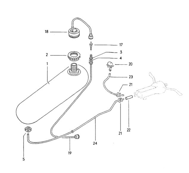

witajcie, a macie jakieś fotografie jak to powinno być złożone ? części i elementy. Albo coś na sprzedaż ?

7 kwietnia 2017, 07:22
19 do zaworu kola
4 mocowanie z gwintem
17 zwykly wentyl
18 owa nakretka z koncowka, która masz ulamana
dalej zbiornik i wyjście na zespolony
i w końcu dysza spryskiwacza.
