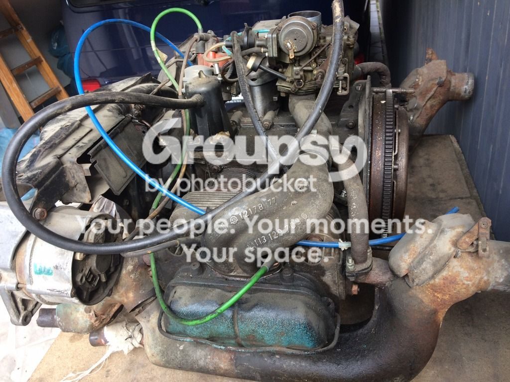

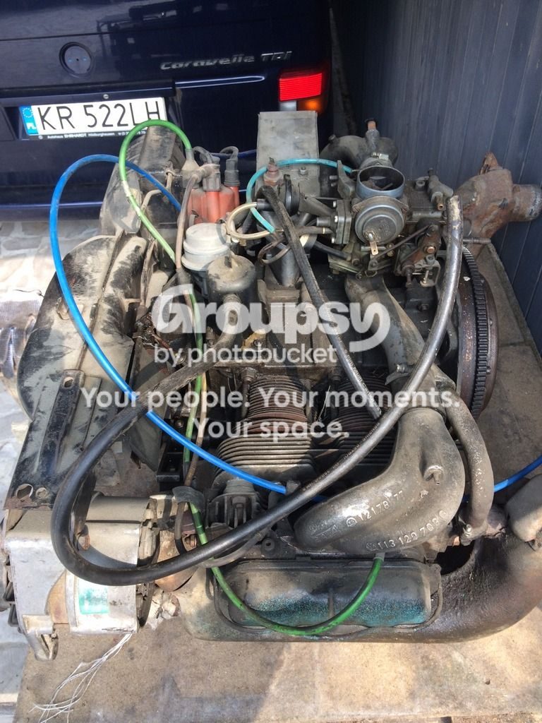

Witajcie forumowicze,
Mam pytanko czy silnik o numerze GD 016398, ( z tego co już wiem 2.0 - a dzieki za pomoc w rozszyfrowaniu ) czy wiecie w jakich latach był produkowany i najważniejsze pytanie czy jest on faktycznie na jednym gaźniku ( tak wygląda na teraz ) bo nie mam pewności czy nie było przy nim nic modyfikowane ( przez starego właściciela ). Chce go wyremontować i dowiedzieć się jak najwięcej, bo mam jeszcze w lepszym stanie 2.0 boxer z T3 tyle że na dwóch gaźnikach. Podajcie też jaka ma moc jeden i drugi bo informacje troche mi się rozjeżdzają.
Będę wdzięczny za pomoc i informacje zwrotną [-o< [-o< [-o< [-o< :-k =D>

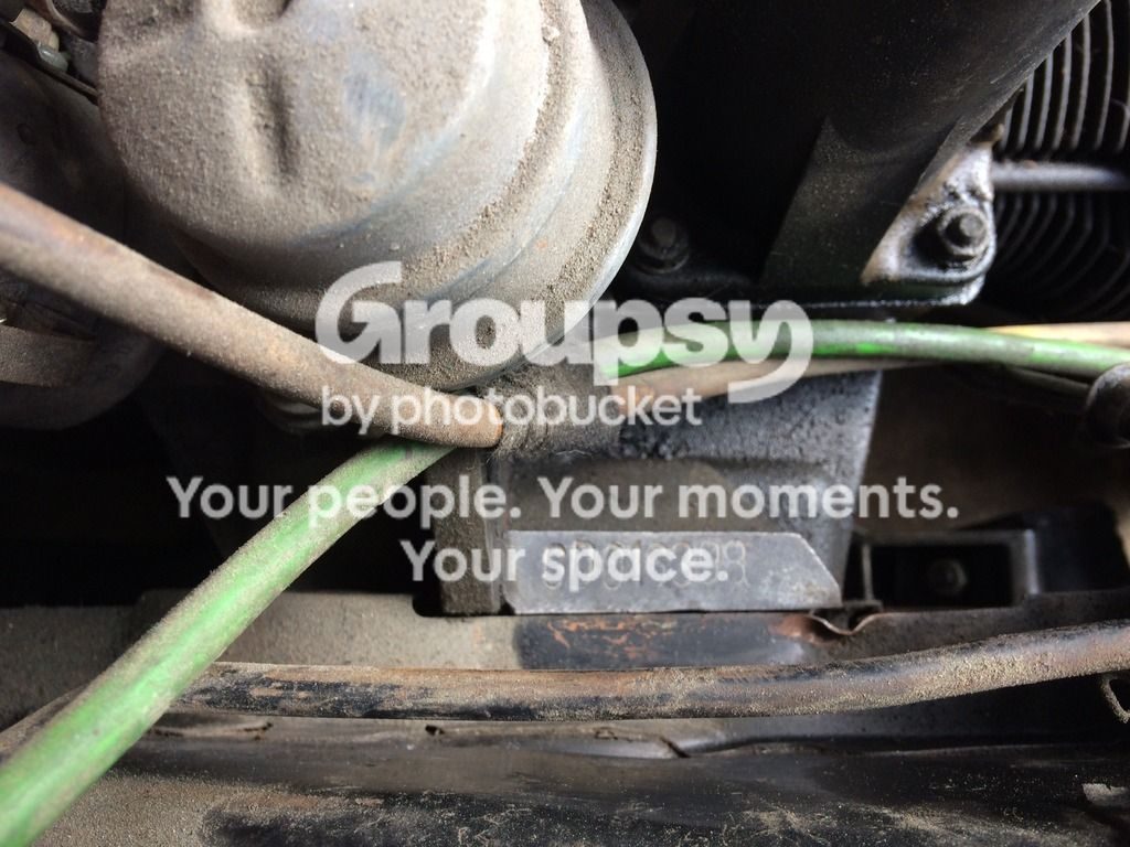

Numer pięknie przebity:

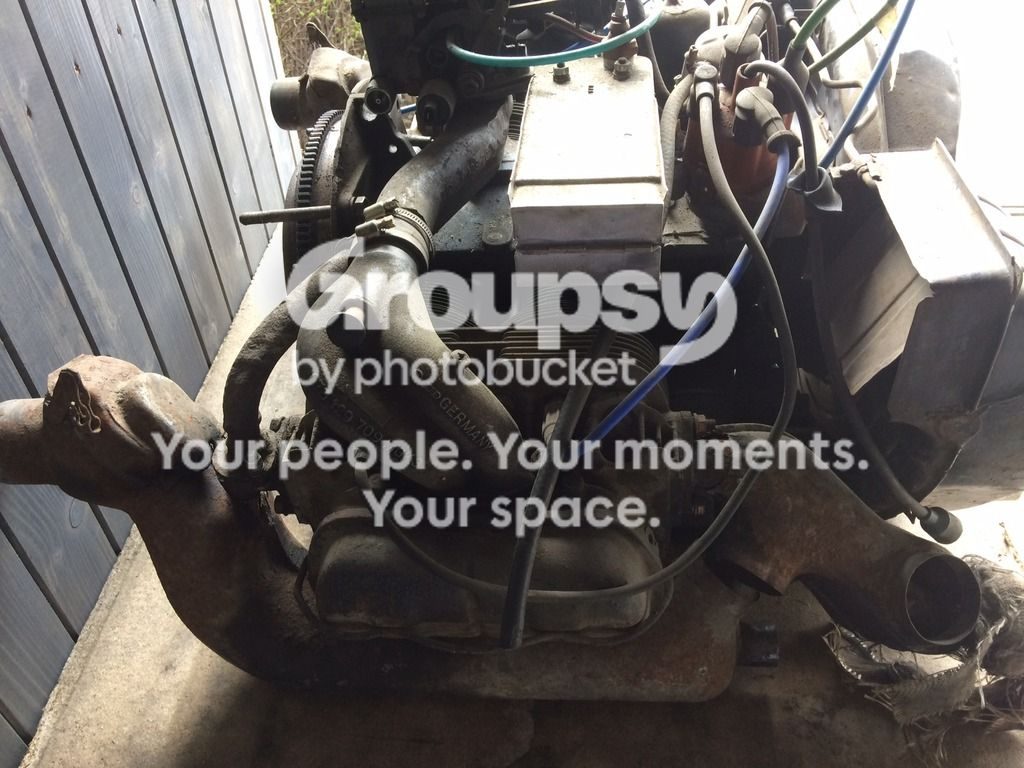

Nagrzewnice podobne jak w typie 3:

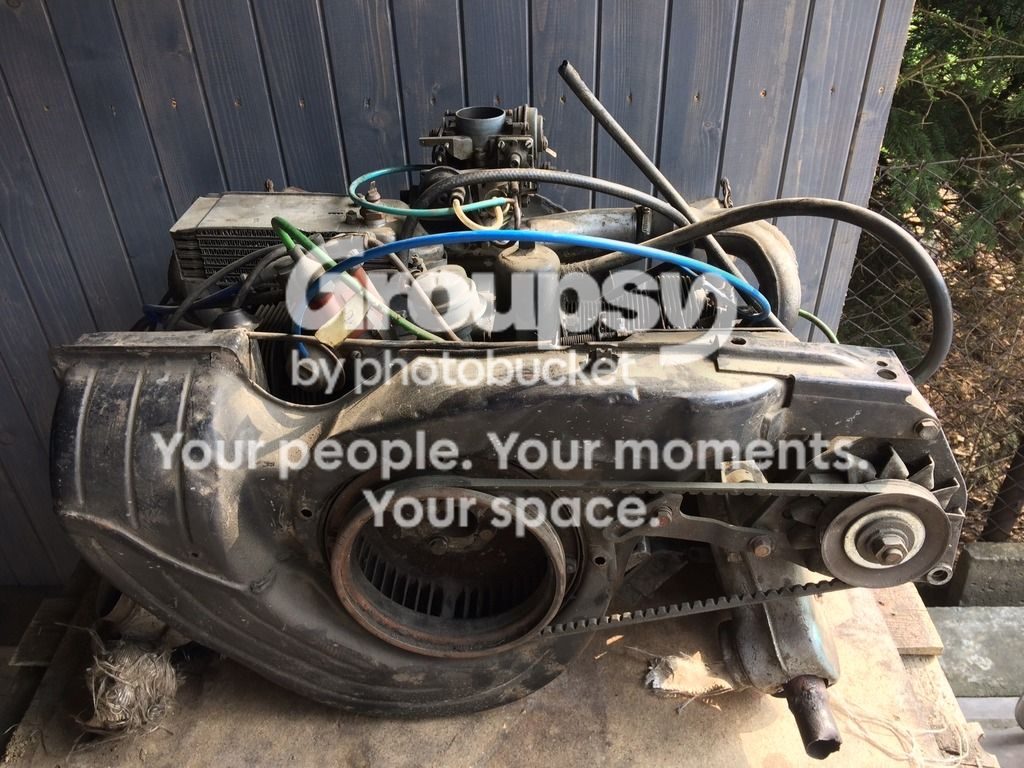

Oblachowanie jest niekompletne:
5 kwietnia 2017, 21:20
Oki dzięki za info Szkoda ze to niestety 1.6 tylko po co ktoś przebijał numery ??? Porażka
Szary.
5 kwietnia 2017, 21:23
Szary napisał(a):Oki dzięki za info Szkoda ze to niestety 1.6 tylko po co ktoś przebijał numery ??? Porażka
Bo dawniej numer silnika musiał się zgadzać z tym co jest w dowodzie ;)
