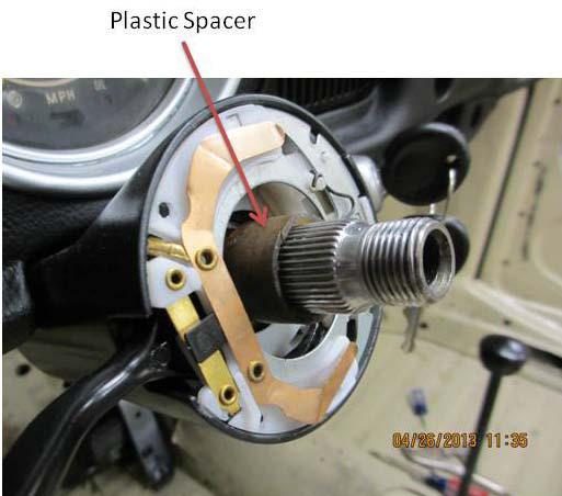

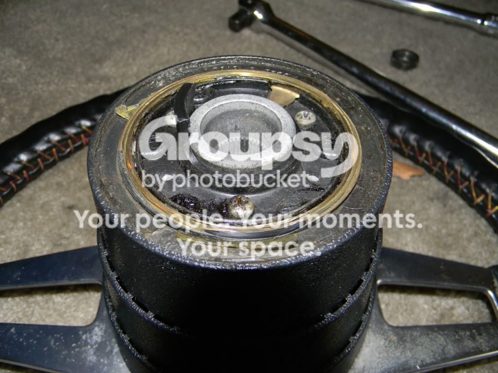

Mam szybkie pytanie o klakson – syrena nowa, zasilanie dochodzi – jest problem z masą bo przy kierownicy klakson nie działa.
Po ściągnięciu górnej obudowy kierownicy (4 ramienna ze sprężynkami) i podłączeniu kabelka od klaksonu bezpośrednio pod np. zawias w drzwiach syrena działa.
Moje pytanie to gdzie szukać przyczyny braku masy na kierownicy, bo na kablu od klaksonu jest wszystko ok a mimo to stykając go do obudowy kierownicy nie działa :?

Z tego co pamiętam to miedziany ślizg chyba jest a odbijania kierunków nie mam albo się coś wyłamało, że nie ma - ogólnie wiem na 100% że całość jest oryginalna z garbusa 1200 rocznik 75'
Ps. a jak mam ten ślizg miedziowy to co proponujesz ? :)

W końcu udało mi się to rozebrać i....ślizg mam plastikowy.
Doszedłem po długim czasie, że uszczelka pod łożyskiem kolumny jest gumowa zamiast metalowa. Uszczelkę metalową już mam i teraz pytanie...czy ktoś mi powie czy ma przyjść najpierw ta uszczelka i na to łożysko czy na łożysko od góry przychodzi ta uszczelka :?
