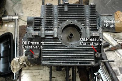

Hej
Mam pytanie o zaworki.

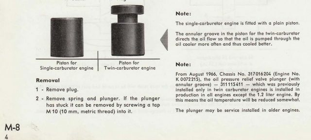

Czy blok z 2 galeriami i silnikiem 1,6 pojedynczy dolot i 1 gaznik powinien miec zaworki z przetloczeniem czy bez ?
Wg ponizszego bez dziury, a jak w praktyce ?
Dla lepszego obiegu oleju dac takowy ?

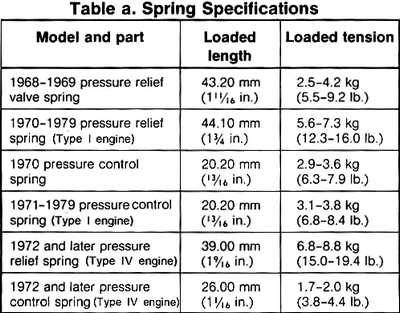

A przy okazji majac taka tabele , jak sprawdzic i czym te sprezyny ?
Jakis przyrzad sobie zrobic ?

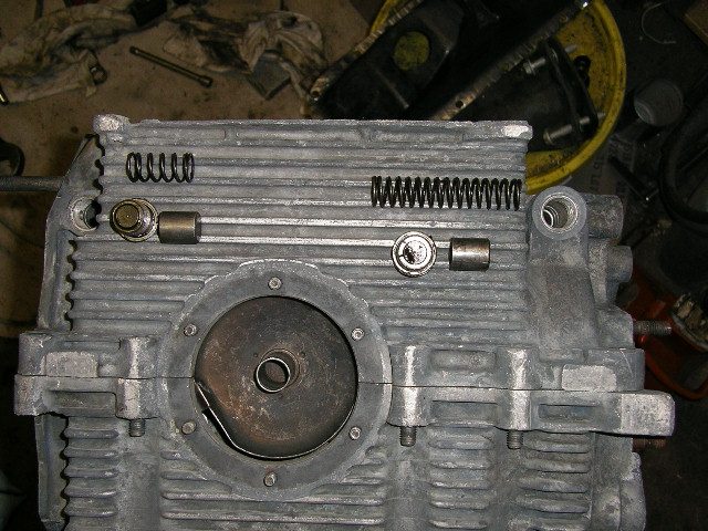

no właśnie też przerabiałem ten temat. W moim bloku AS41 w silniku na podwójnym dolocie ale pojedynczym gaźniku ( czyli seria 1,6 50 KM) były dwa tłoczki bez prztłoczeń , na rysunku jak po lewej. Zestaw naprawczy jaki kupiłem miał jeden tłoczek bez przetłoczenia a drugi już z nim. Zadzwoniłem do kumpla ,który miał dziewiczy nigdy nie rozbierany silnik ogórkowy w garażu. Dla mnie wyjął te dwa tłoczki i również oba były takie same bez przetłoczeń ( jak na rysunku z lewej)
Wymieniłem więc tylko jeden na nowy ( ten bardziej zużyty po sprawdzeniu suwmiarką) drugi ten lepszy zostawiłem w tym miejscu z którego był wyjety. Wymieniłem spręzyny na nowe ( są o wiele twardsze od tych oryginalnych , które siedziały w bloku) , były o prawie 1 cm dłuższe.
Ciśnienie oleju na zegarach podskoczyło o 1 bara do góry ale nie przekraczało 3,5 na zimnym silniku na jałowych oraz po rozgrzaniu w czasie jazdy.
Zasadności używania tłoczka z przetłoczeniem nie znam i nie wiem w której celi powinien być , czy w tej z dłuższą sprężyną czy w tej z krótszą.

zawór olejowy z przetłoczeniem był stosowany w blokach jedno zaworowych od mniej więcej 61 roku do 67.
10 sierpnia 2017, 07:56
Ale pisza tez ze od kiedys tam wszystkie silniki sa wyposazone w taki z rowkiem w miejscu Oil Pressure relief, czyli blizej pompy.
Wlasnie w celu lepszego chlodzenia.

Fajnie pokazany uklad smarowania. Czyli gdy olej jest zimny i gesty wzrasta opor przeplywu przez chlodnice oleju dlatego pierwszy zawor otwiera sie i przekierowuje obieg bezposrednio do glownego kanalu olejowego. Olej ktory jest goracy i rzadszy nie jest juz w stanie otworzyc zaworu i zaczyna plynac przez chlodnice. Czyli jest to rodzaj takiego termostatu oleju. Tak wynika z tego schematu i opisow. Zas drugi zawor jest zaworem regulacji cisnienia granicznego. Ten opis dotyczy blokow dwu zaworowych.
