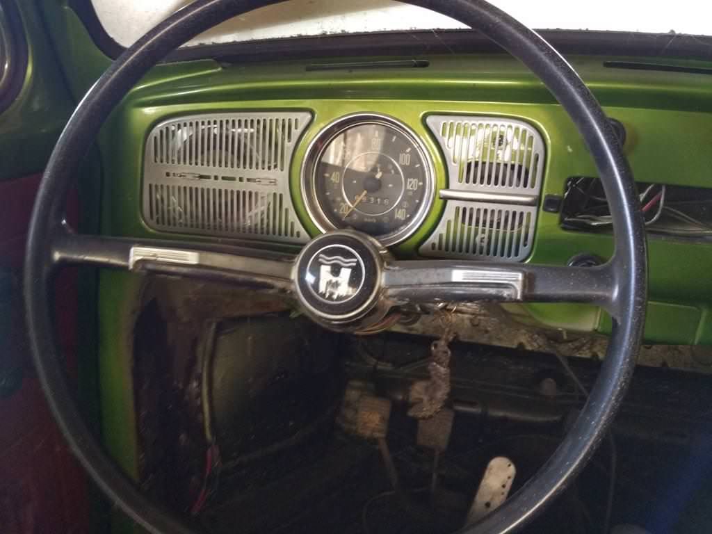

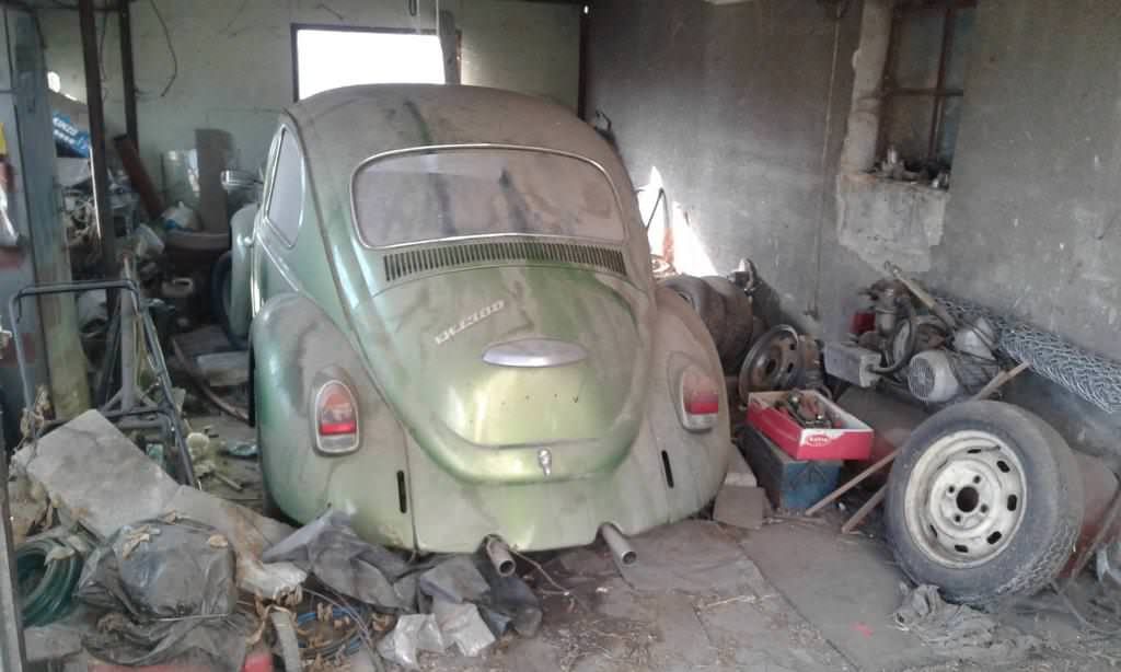

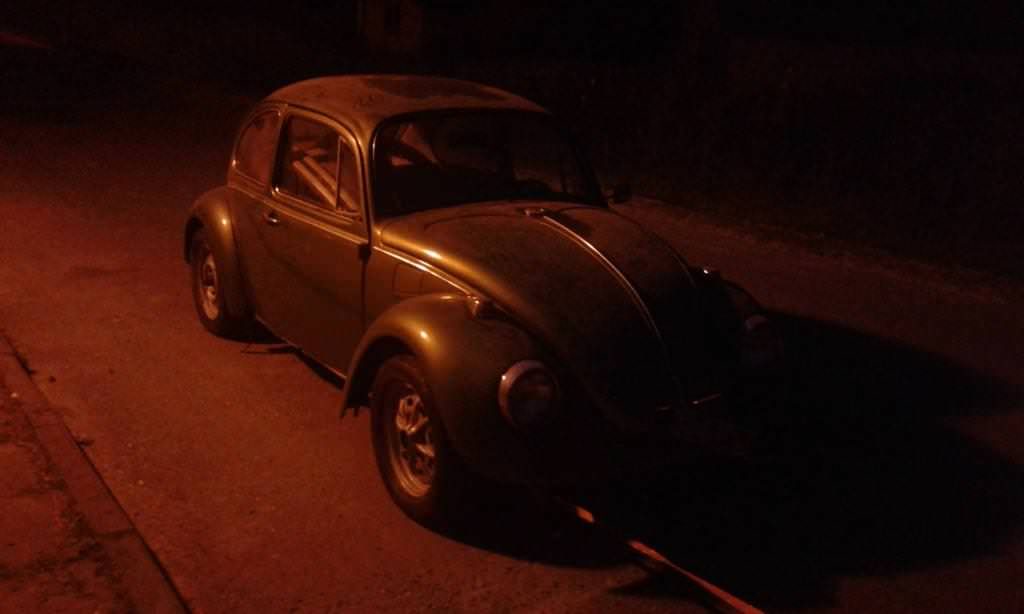

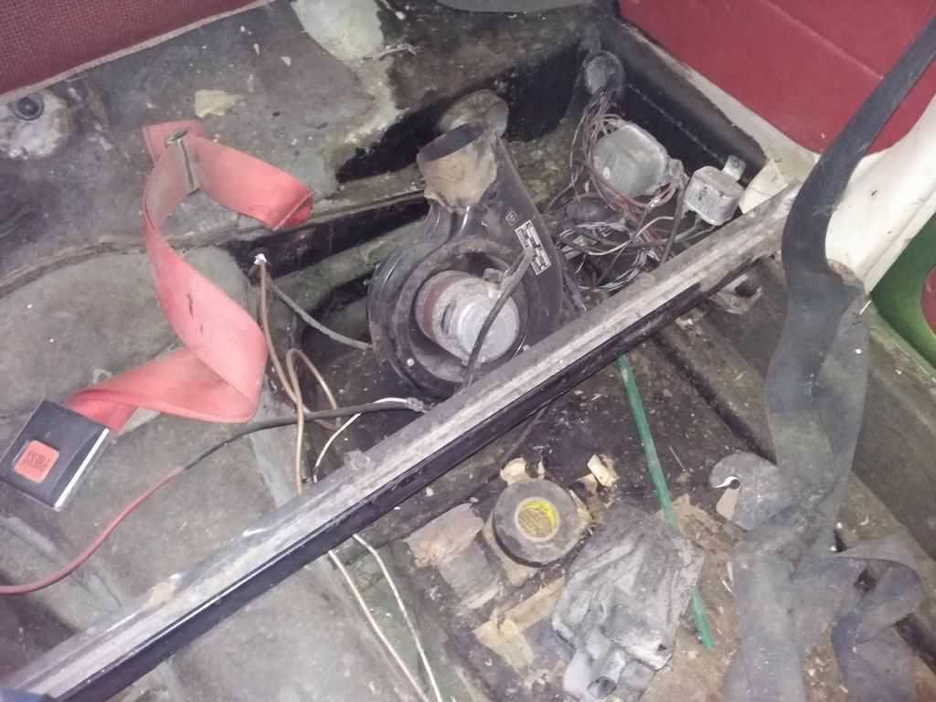

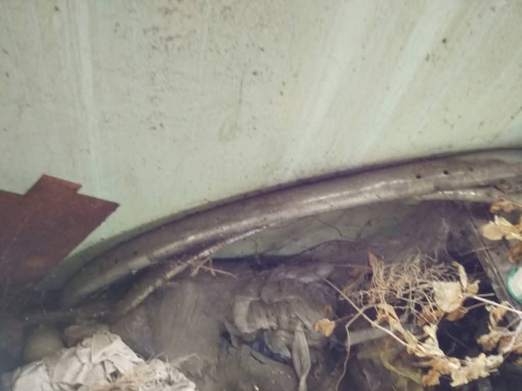

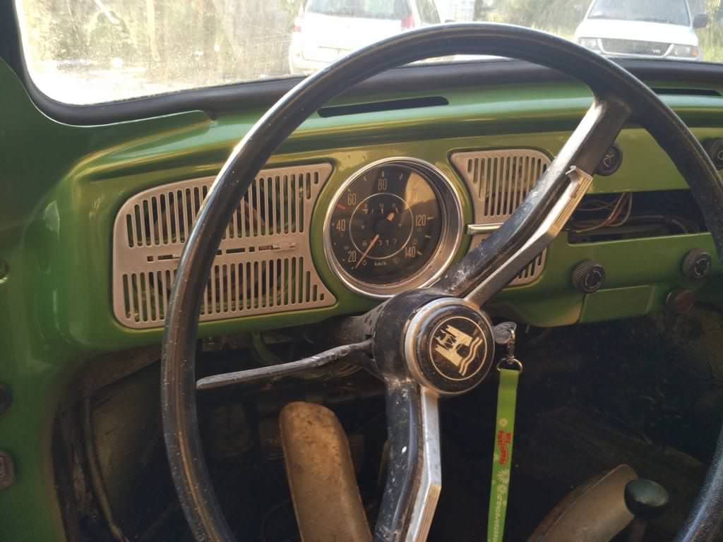

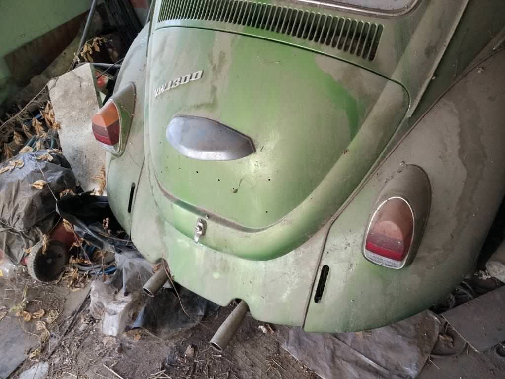

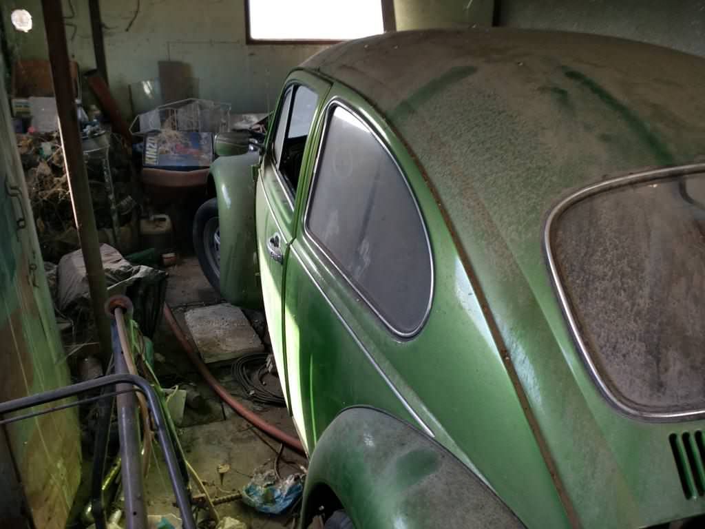

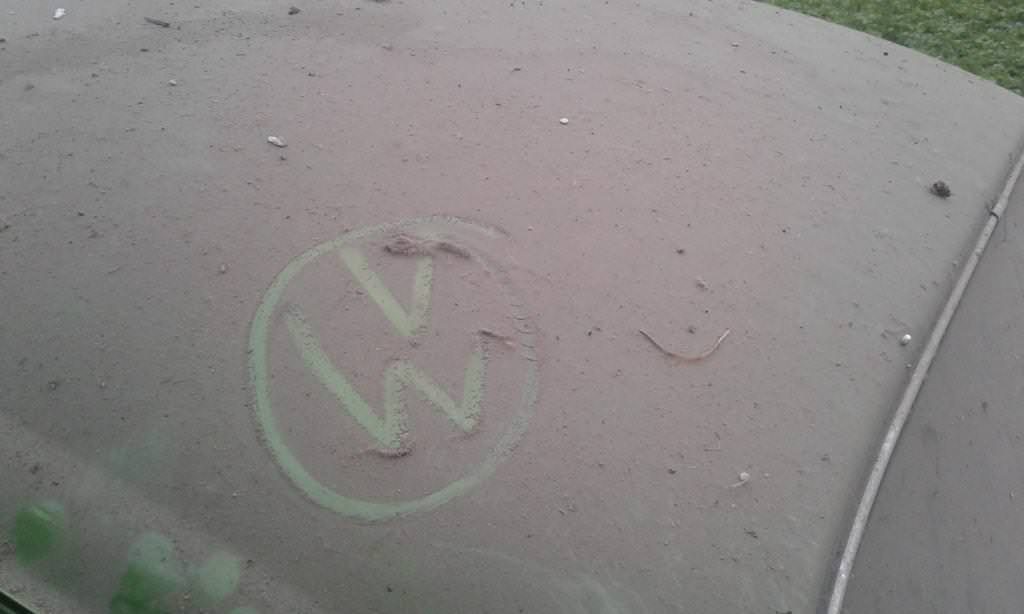

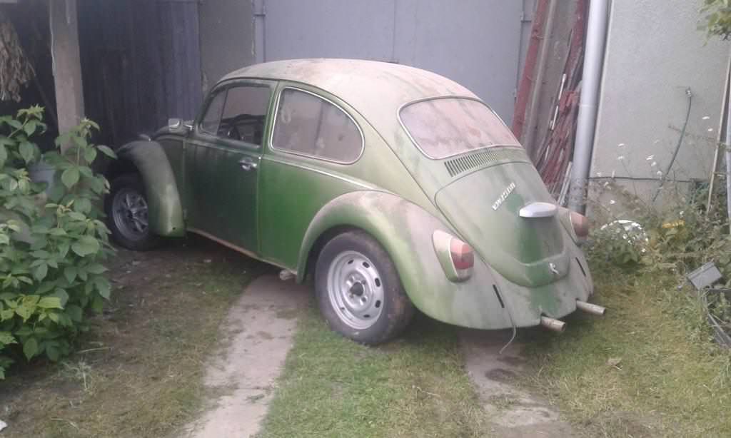

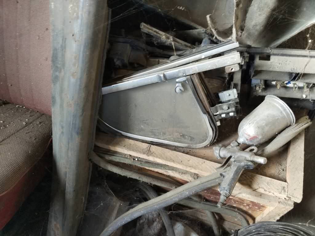

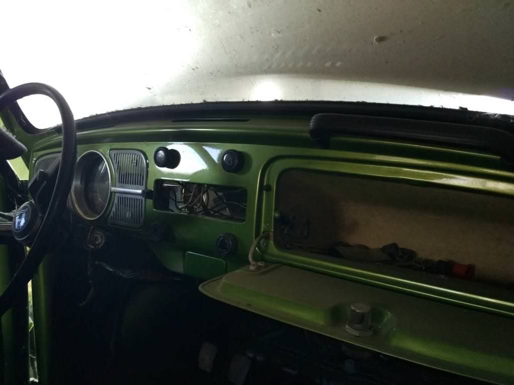

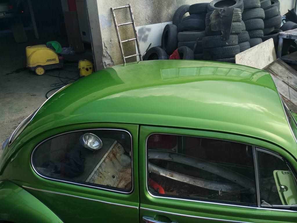

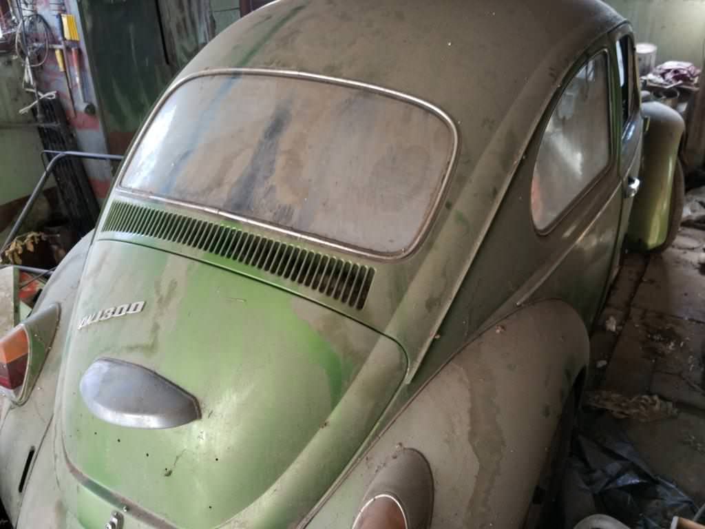

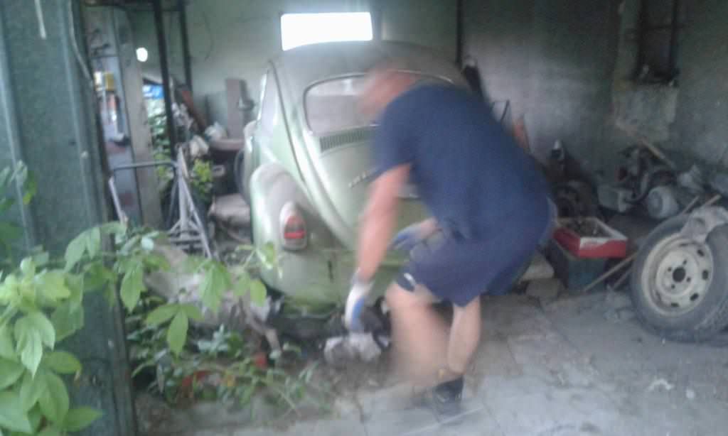

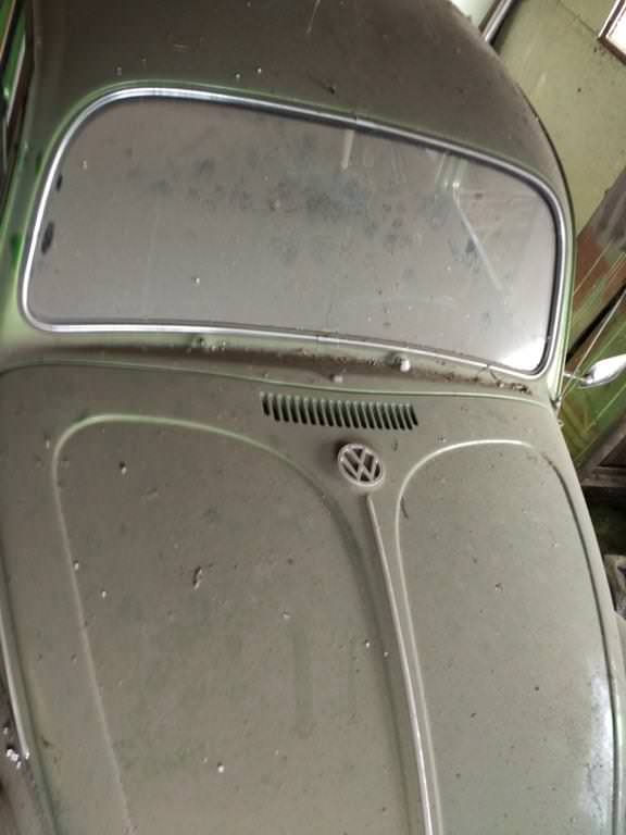

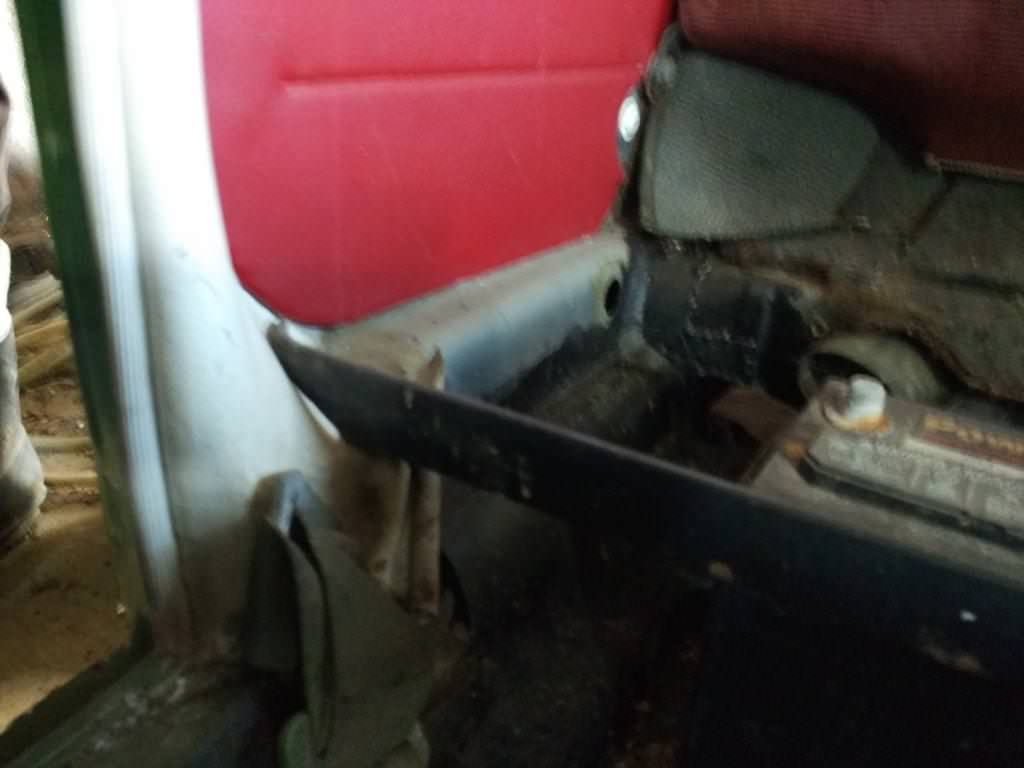

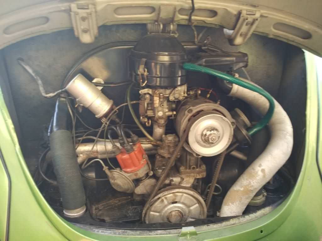

Po długich i ciężkich negocjacjach i staraniach udało się zakupić Garbuska !!! :) 1969, 12 lat nie odpalany. Myślę jakiś czas pojeździć zanim zajmę się prawdziwą naprawą i pozbyciem się rury kanalizacyjnej 50 z progu (pamiętajcie, kiedyś tak się robiło :) ). Duże podziękowania dla Sokoła za pomoc oraz dla Bulika oraz Martineza :D Auto kupione kilka miesięcy temu, udało się go już odpalić.

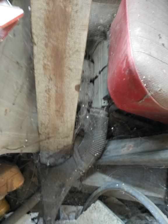

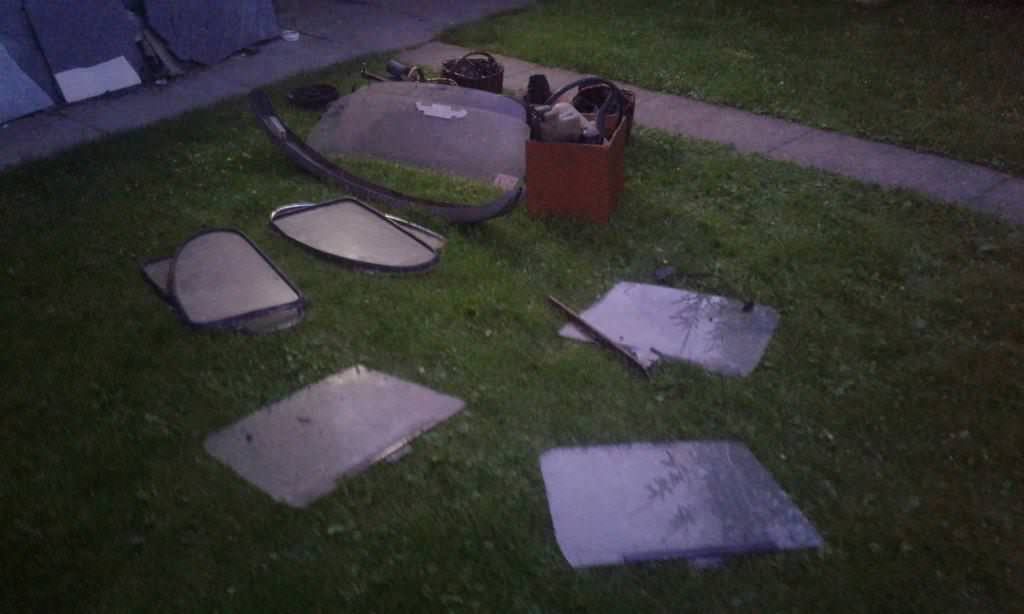

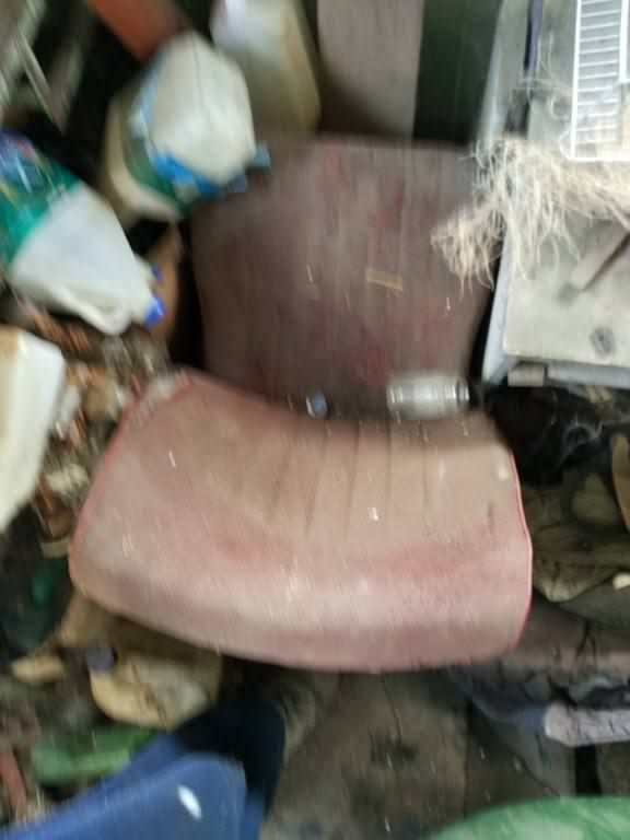

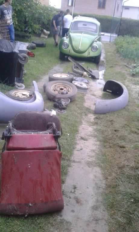

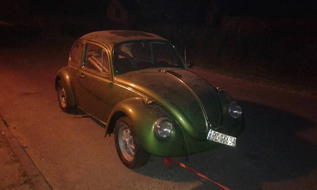

Tutaj już zdjęcia z wyciągania go ze stodoły:

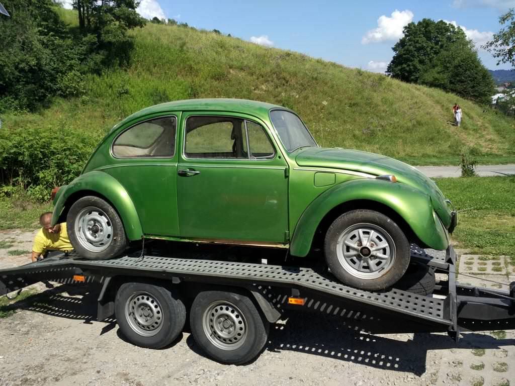

Następnie laweta i do kolegi do warsztatu :)

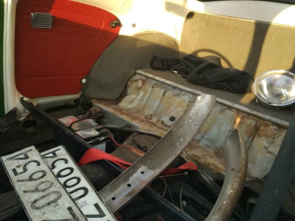

I mycie mycie i jeszcze raz mycie

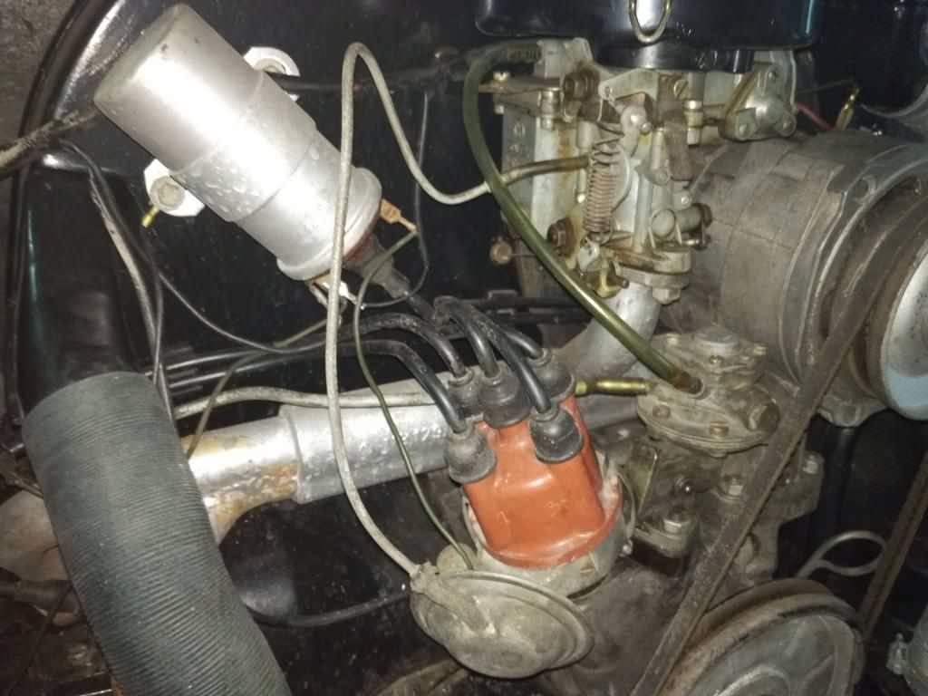

I powolne prace nad odpaleniem

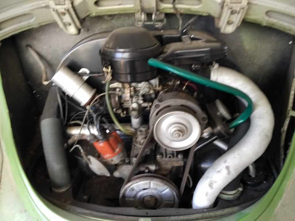

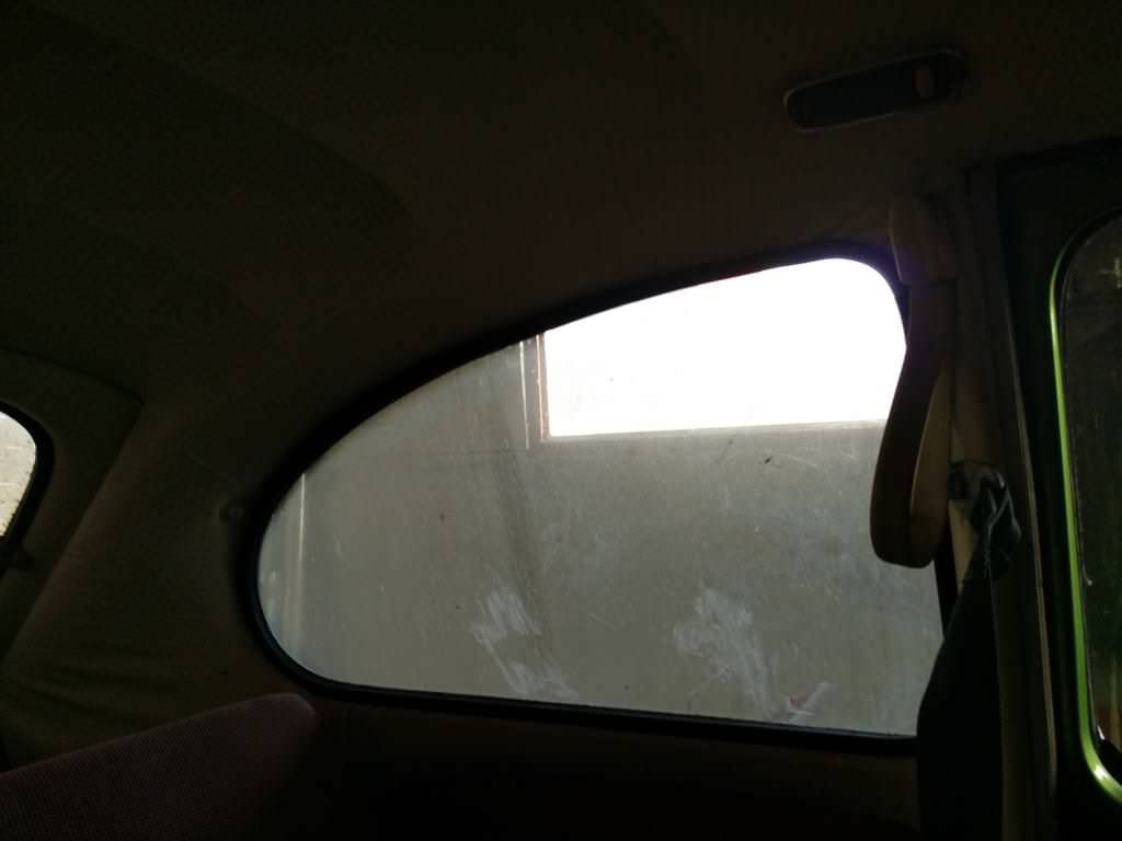

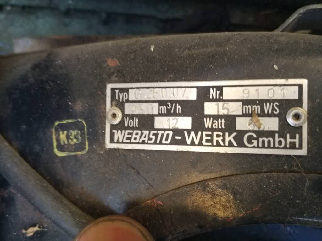

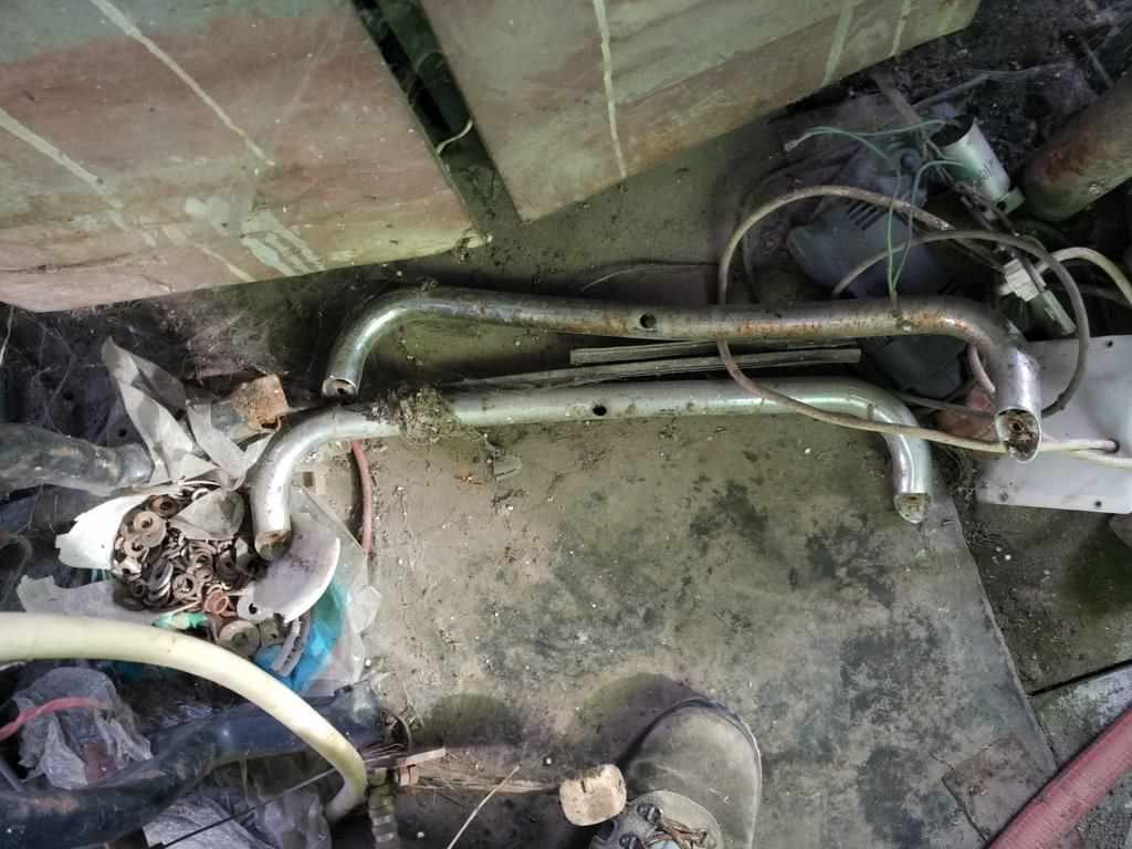

Jakieś ciekawe webasto

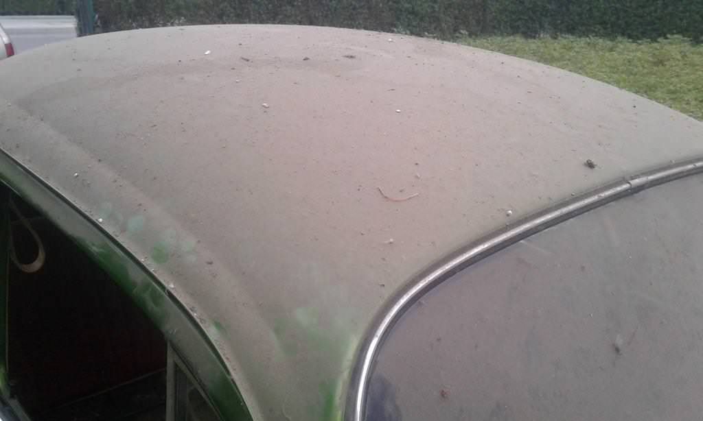

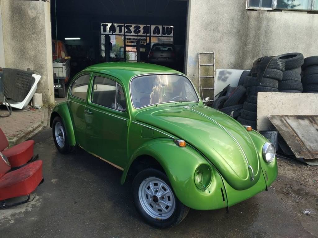

A tak się prezentuje po umyciu:

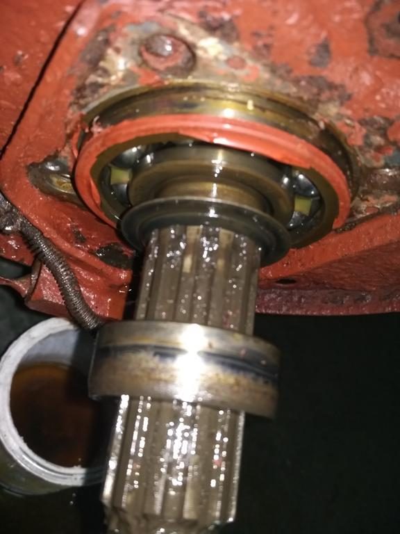

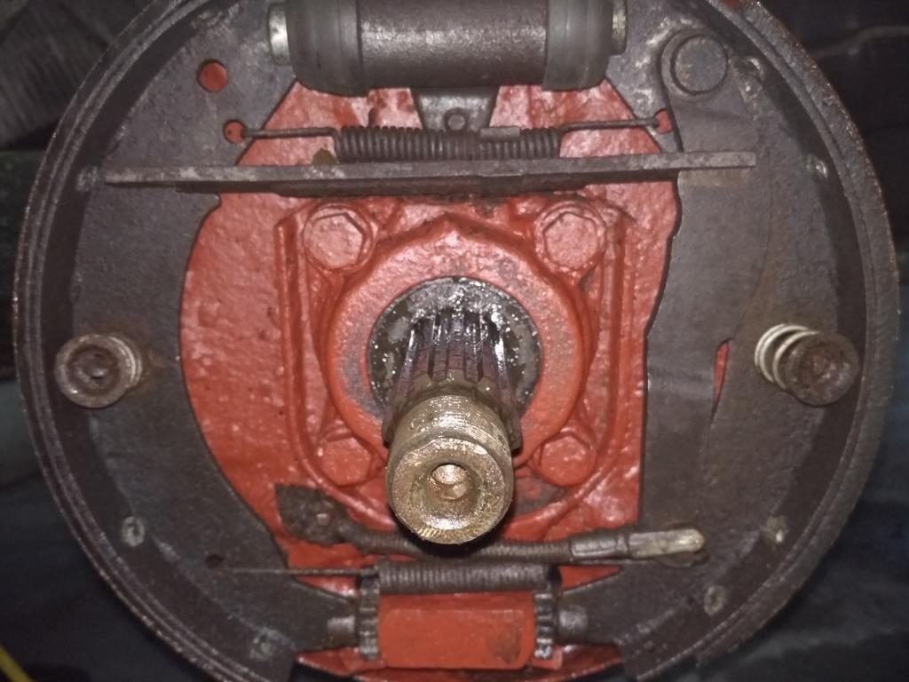

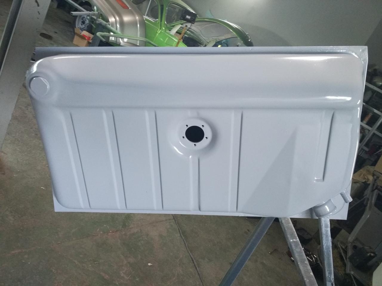

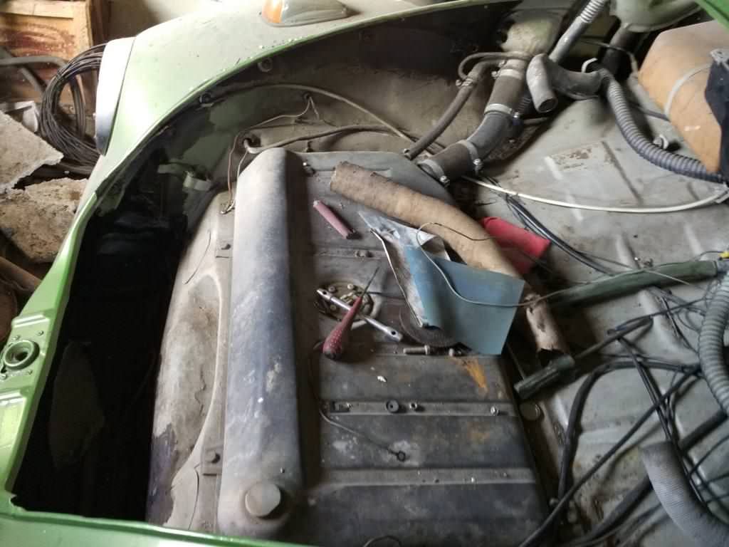

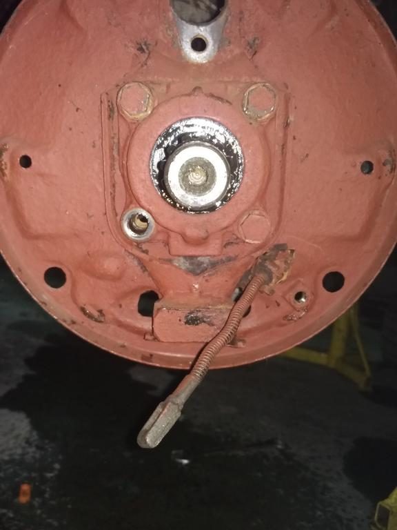

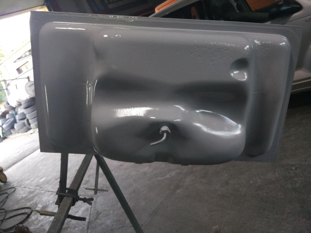

Udało się wypiaskować zbiornik, poszedł na niego epoksyd. Wkrótce czarny lakier. Do tego udało się zrobić przednie hamulce, nowe przewody, cylinderki, szczęki i sprężynki. Do tego oczywiście łożyska. Jeszcze tylko tył, ale czekam na łożyska do tyłu.
23 września 2017, 12:27

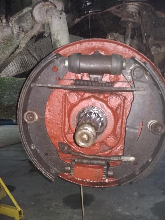

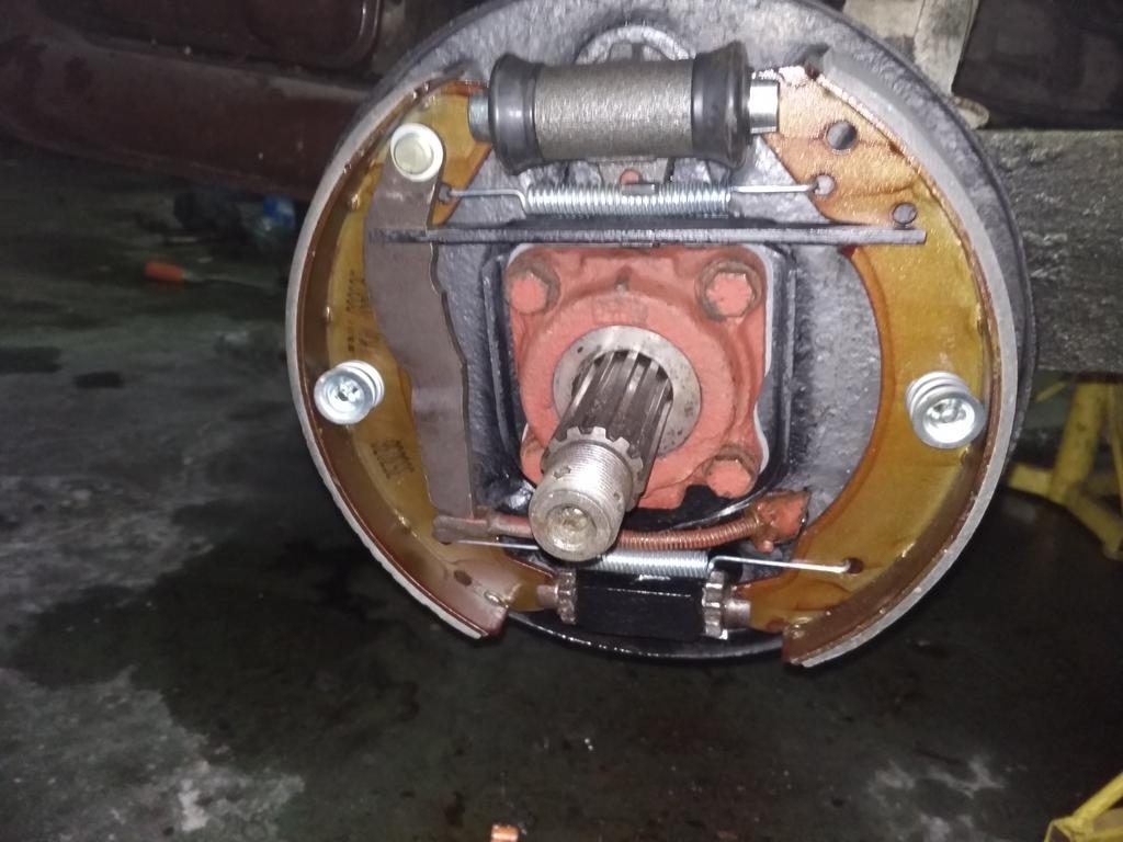

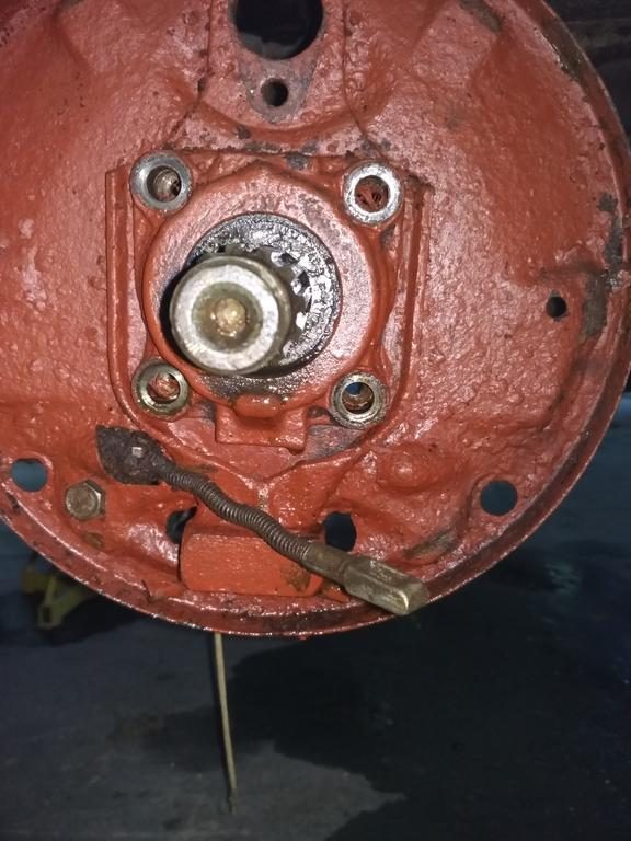

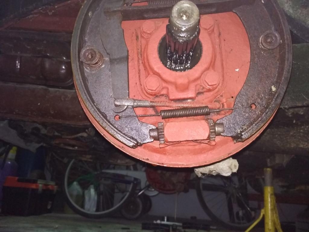

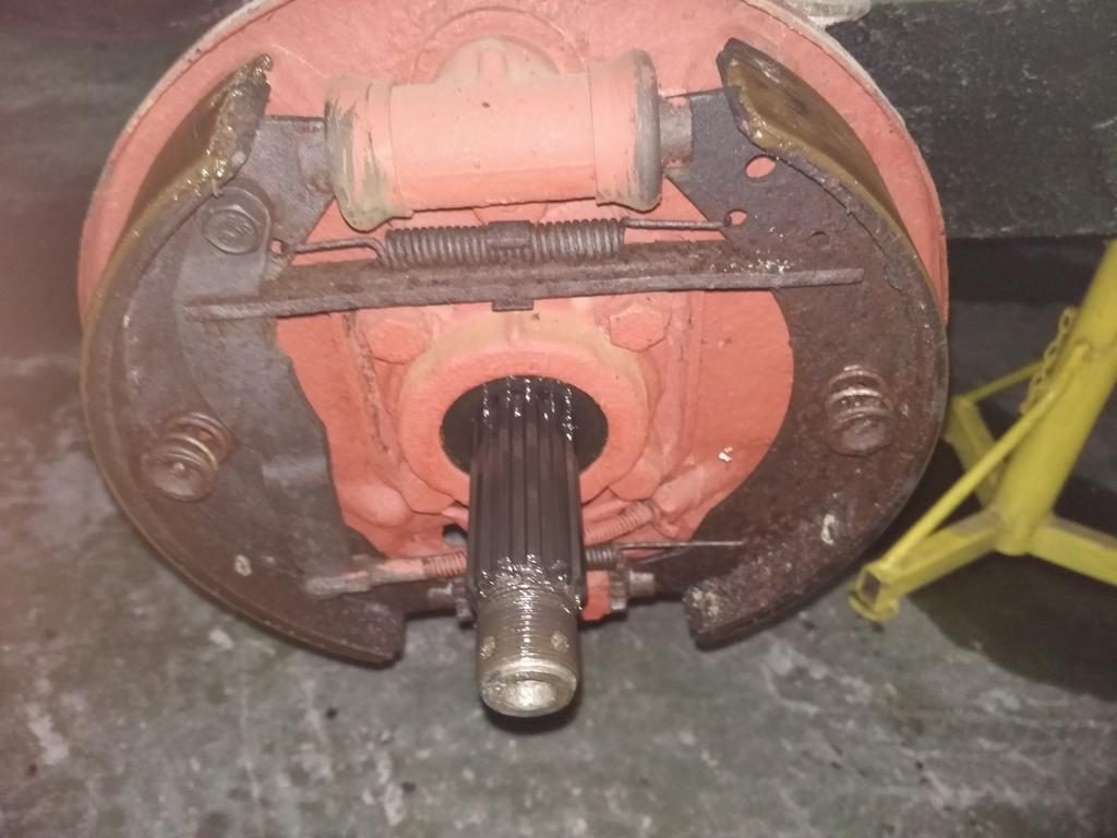

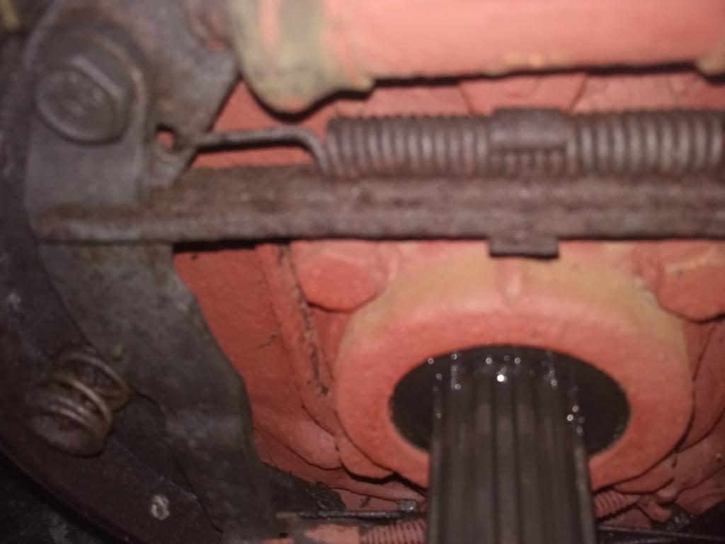

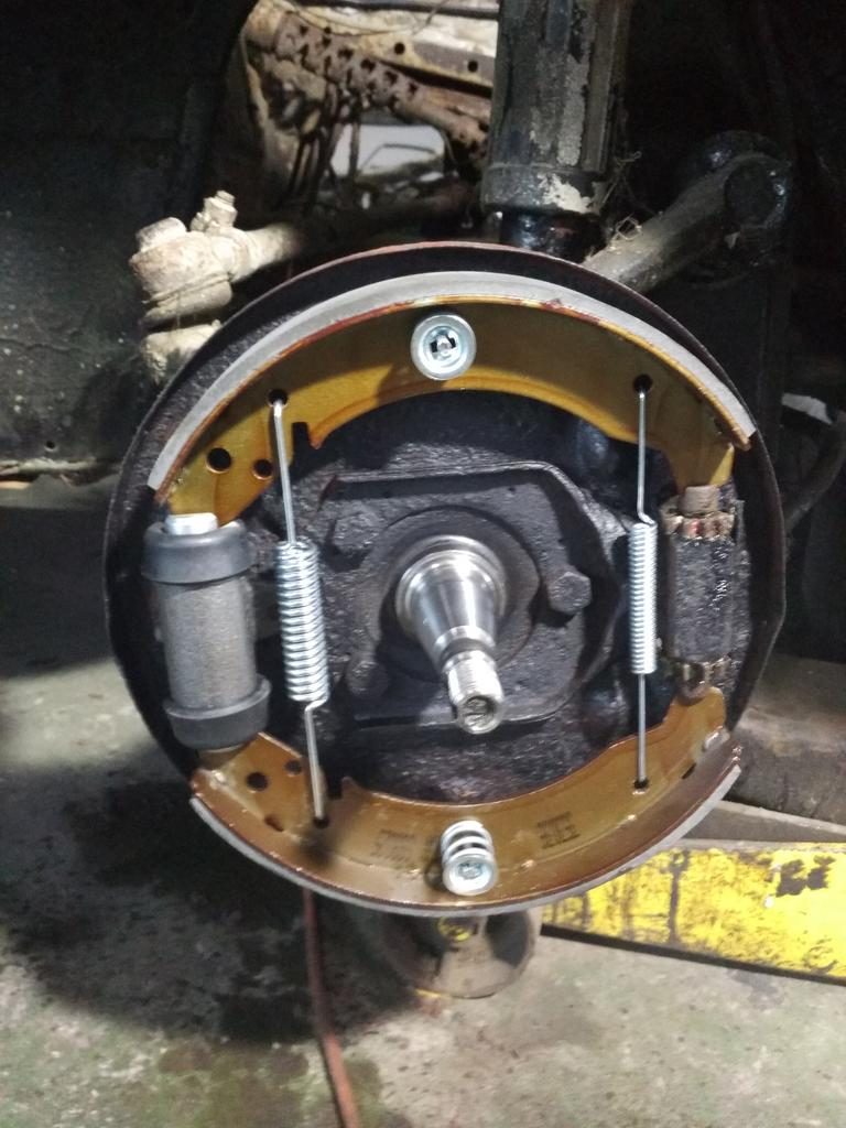

Bębny poszły do minimalnego podtoczenia aby pozbyc się korozji i rantu, udało się złożyć hamulce. Uszczelnienia zmienione z obu stron, nowe szczęki, sprężynki, cylinderki, kliny do ręcznego, blaszka od regulacji szczęk, przewody gumowe i miedziane i mase czyszczenia i troszkę podmalunku. Tak to wyglądało jeszcze kilka tygodni temu:
a tak wygląda dziś:

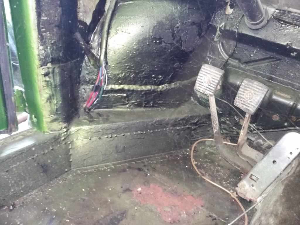

Jeszcze trzeba te nieszczęsne pedały porozkręcać i poczyścić. Dojdzie do nich nowa sprężyna i blaszka od regulacji wysokości położenia pedału hamulca. Udało się go w końcu postawić na kołach. Niestety tak to jest jak się po godzince, dwie dziennie robi i to nie zawsze.

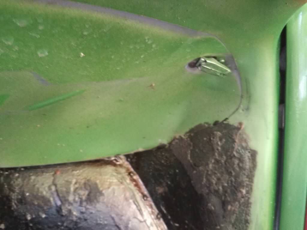

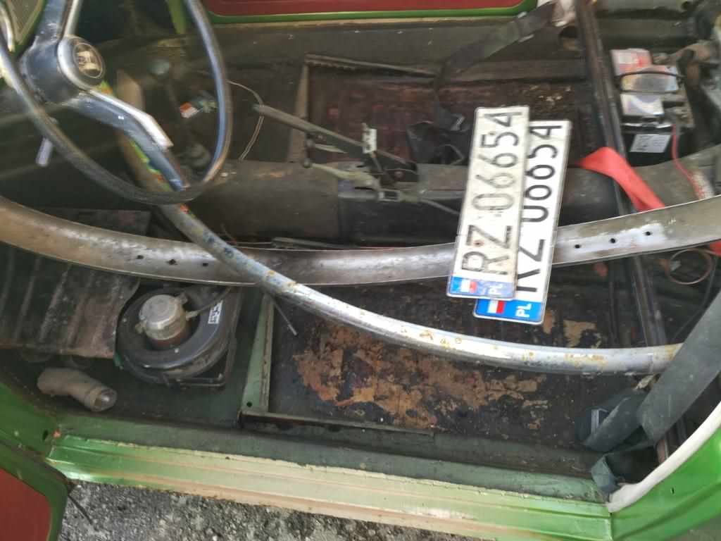

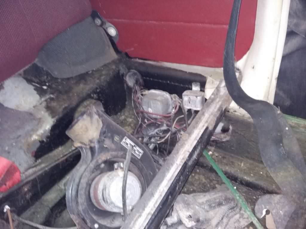

23 września 2017, 20:40

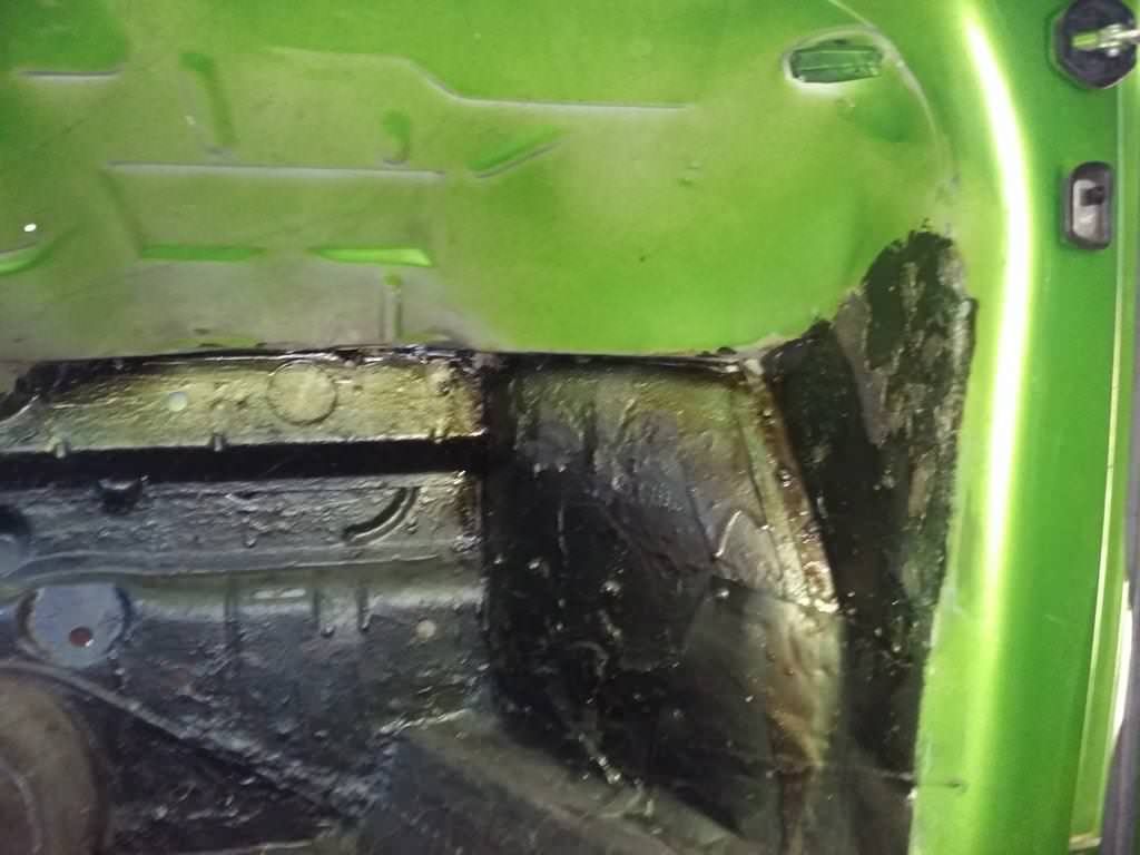

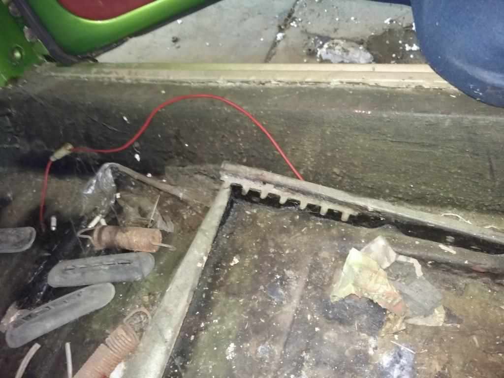

mrówa napisał(a):podłoga made in MC Hammer - Kanciasty ;)
Tak, dramatycznie to wygląda :) Ale nic sie już na to nie poradzi, ważne że względnie zdrowy, jest troche do poprawek blacharskich ale ogólnie dramatu nie ma. A jak przyjdzie pora i kasa to zrobi się to jak powinno, ale jeszcze nie teraz :)

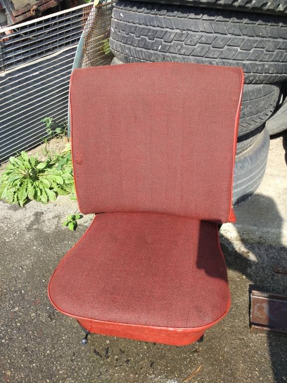

Jak mnie ktoś popchnie ;) A tak na poważnie to sam nie wiem :) Silnik niby pali ale jest jeszcze trochę roboty w sensie parę łatek trzeba wstawić, czyli rzeźbę poprawić rzeźbą :) Do tego hamulce do odpowietrzenia i regulacji, olej w silniku i w skrzyni trzeba zmienić (w silniku po raz drugi, bo filterek trzeba wyczyścić) zmienic przewody paliwowe, lekko poprawić elektrykę i tyle. Wkładać fotele, zakręcić lusterka i stopnie i jazda ;)
25 września 2017, 08:42
GRATY.
Naprawde ladna sztuka, dzis juz takie sie w zasadzie nie trafiaja :)
(W sensie jak stoja tyle czasu)...

A przynajmniej nie w Polsce, bo tutaj trafiają się nieruszone, które stały 42 lata!
Graty! Fajny kolor, szkoda,że te progi są mało okrągłe, ale ogólnie fajnie wygląda
25 września 2017, 20:37
Walczyłem o niego kilka miesięcy, kupiłem w niedzielę, ostatni dzień Garbojamy, były właściciel mieszka w Krakowie, a auto stało 500 metrów od mojego obecnego miejsca zamieszkania, wielu ludzi nawet o tym nie wiedziało :) Teraz troszkę poprawić i chwilkę się pocieszyć.
W NO to wiem że są perełki, może kiedyś coś się uda stamtąd ściągnąć :) Ale to marzenia :)

polecam założyć cybanty na wężyki od paliwa, nie jeden vw poszedł już z dymem...
pozdrawiam
michalC
28 września 2017, 14:16

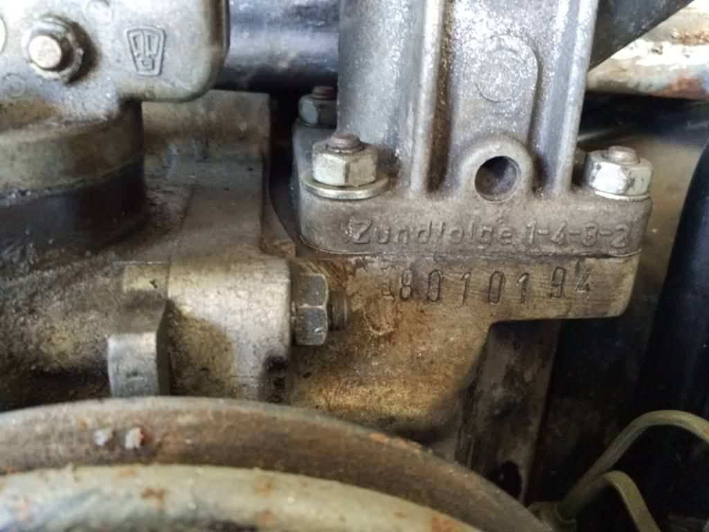

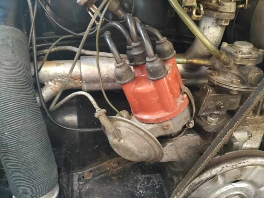

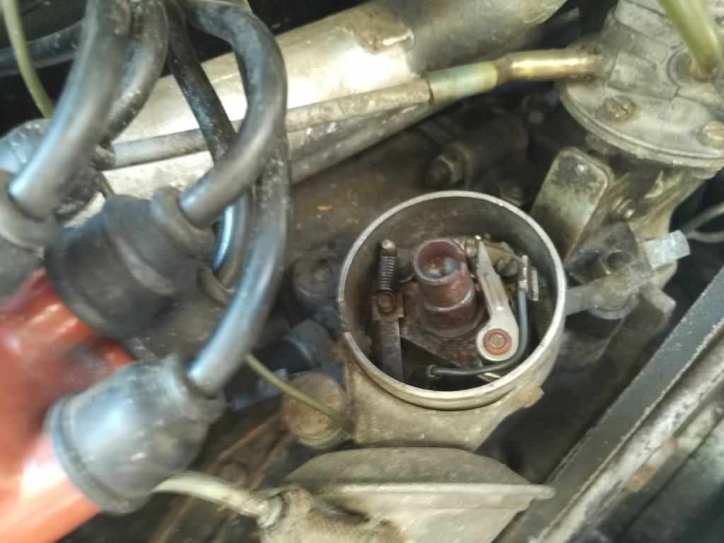

To zdjęcie jest jeszcze przed odpaleniem, odpalony został na razie z bańki :)
Jak uporam się z założeniem pedałów i będę pewny że pompa hamulcowa działa dobrze i poprawię sobie lekko blacharkę pod zbiornikiem to wtedy założę zbiornik i nowe przewody paliwowe wraz z opaskami :) Ale na razie czekam aż kolega poprawi blacharkę to wtedy znowu ruszę z mechaniką :) W drugim garbie też powyrzucałem filtry paliwa z komory silnika i pozakładałem opaski :)
