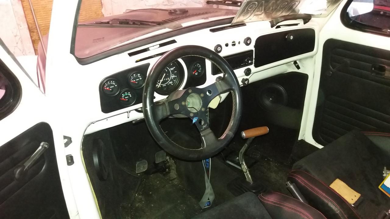

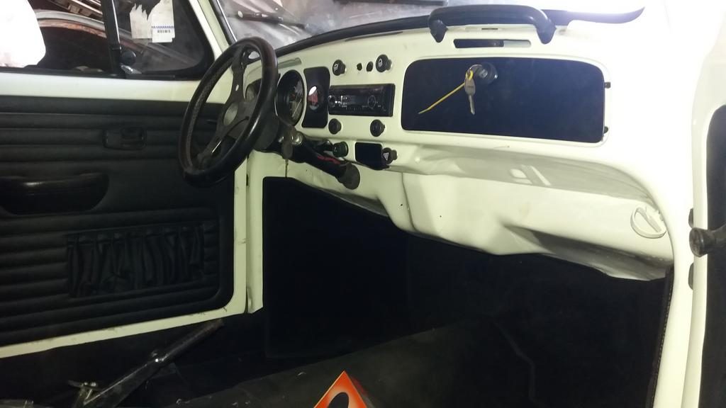

4 kwietnia 2018, 20:28
Deska mi się podoba.
Jaki silnik będzie?
Jakie koła rozmiarowo?

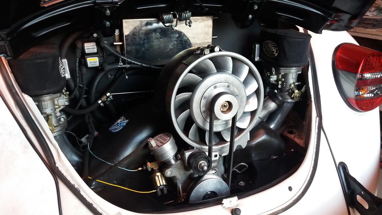

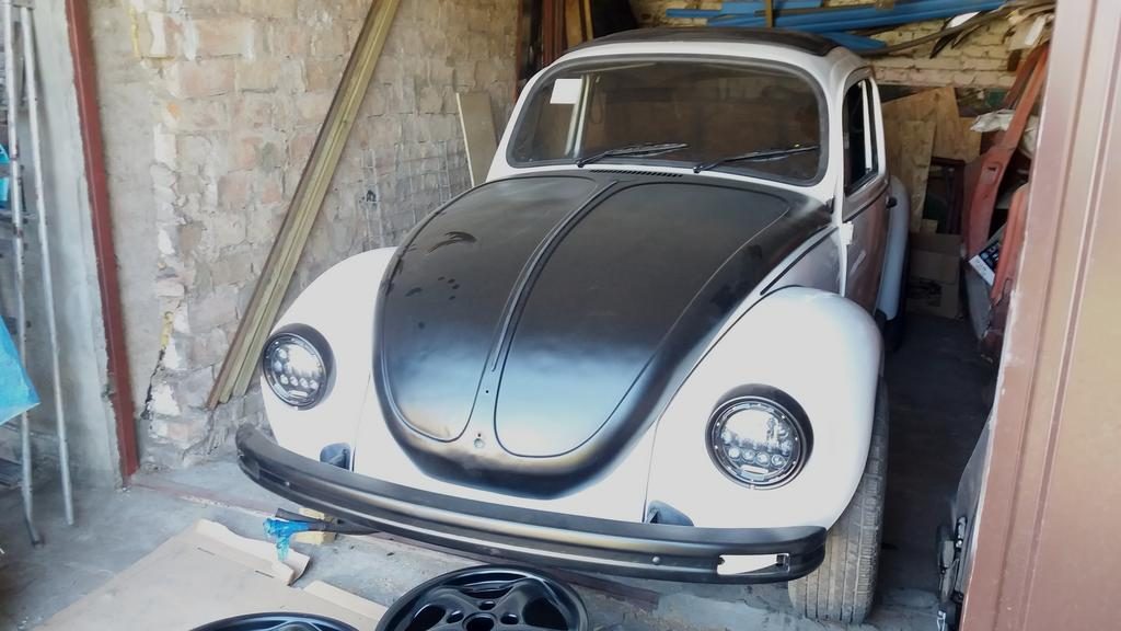

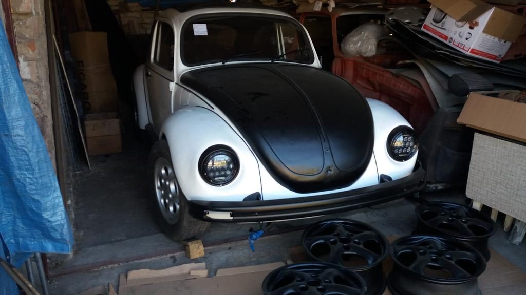

24 kwietnia 2018, 01:54
Silnik 2332 :-D
Zderzaki, klapy pomalowane. Kończę powoli wnętrze.
Rozmiaru kół nie pamiętam, z tyłem trzeba pokombinować, przód pasuje ładnie.
Generalnie z grubszych tematów zostało włożenie silnika i jego osprzętu, ale jeszcze jest w budowie niestety...

Tyce wyszło 2374 ;)
Oczywiście jeszcze jest trochę rzeczy do zrobienia, no i trzeba docierać :)
