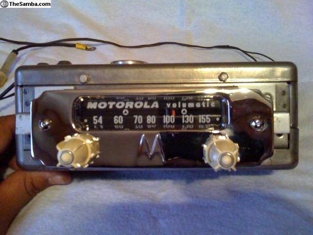

Radyjko mam 6 V , instalacje 12 V , ale rozumiem że konwerter działa w obie strony . Radyjko to Motorola Lampowa 7 M ( BIG M )
takie jak poniżej
Po uruchomieniu na stole cisza w eterze .
No to nie poszalejesz z tym radiem. Ono ma tylko fale średnie. Nie ma UKF. Jeśli jest sprawne, to do wyjścia antenowego podłącz zwykły miedziany drut o długości 2 - 3 metry i sprawdź czy coś uda Ci się złapać. Pamiętaj, że jakość odbieranych stacji będzie bardzo kiepska - szumy i trzaski ( niektórzy pewnie pamiętają Radio Wolna Europa
). Jeżeli brak jakiegokolwiek odbioru to prawdopodobnie oznacza, że żywot lamp dobiegł końca.
Co do zasilania. Przewody 12 V z przetwornicy z allegro podłączasz do zasilania w samochodzie, a przewody 6V do radia.
Pozdr. W.M.
). Jeżeli brak jakiegokolwiek odbioru to prawdopodobnie oznacza, że żywot lamp dobiegł końca.Co do zasilania. Przewody 12 V z przetwornicy z allegro podłączasz do zasilania w samochodzie, a przewody 6V do radia.
Pozdr. W.M.
Ten konwerter może byc za słaby jak na to radio .
Wg schematu masz w nim 6 lamp ktorych zarzenie zasilanie jest z akumulatora 6V i pobierają w sumie ponad 2A . Do tego dochodzi przetwornica elektromechaniczna zasilająca anody lamp napięciem 255V.
Sprawność tej przetwornicy jest mała , jest to rodzaj brzączyka zamieniającego napięcie stałe na zmienne zasilające transformator wn.Ile razem to ciągnie prądu cholera wie. W każdym razie dobrze by było sprawdzić najpierw tę przetwornicę zanim zacznie się wyrzucać lampy do kosza . Na szczęście są dostępne
