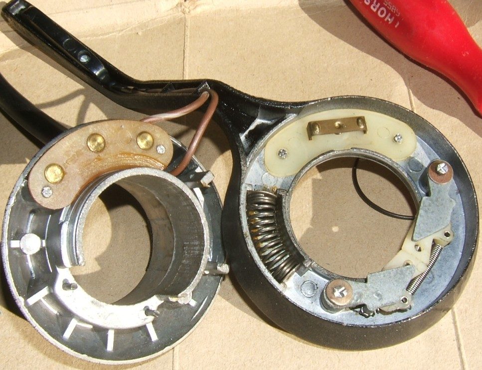

Czołem, mam problem z przełącznikiem kierunków, mianowicie nie działa, poza tym brakuje mu dźwigni.
Chciałem kupić identyczny zamiennik, ale do roczników 62-65 kosztuje 450 zł.
Czy mogę kupić coś z roczników 65+ (po ok. 150 zł)? Będą problemy z montażem?
19 lipca 2018, 18:29
Z montażem raczej nie, ale 65-67 miał dodatkowo w przełączniku przycisk do zmiany świateł krótki/długie oraz przewody za to odpowiadające. Patrz zdjęcie niżej:
20 lipca 2018, 00:20
Aha, czyli powinno działać, tylko po prostu nie podłączyłbym przewodów odpowiedzialnych za światła. Dzięki
