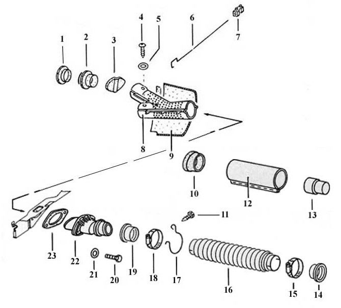

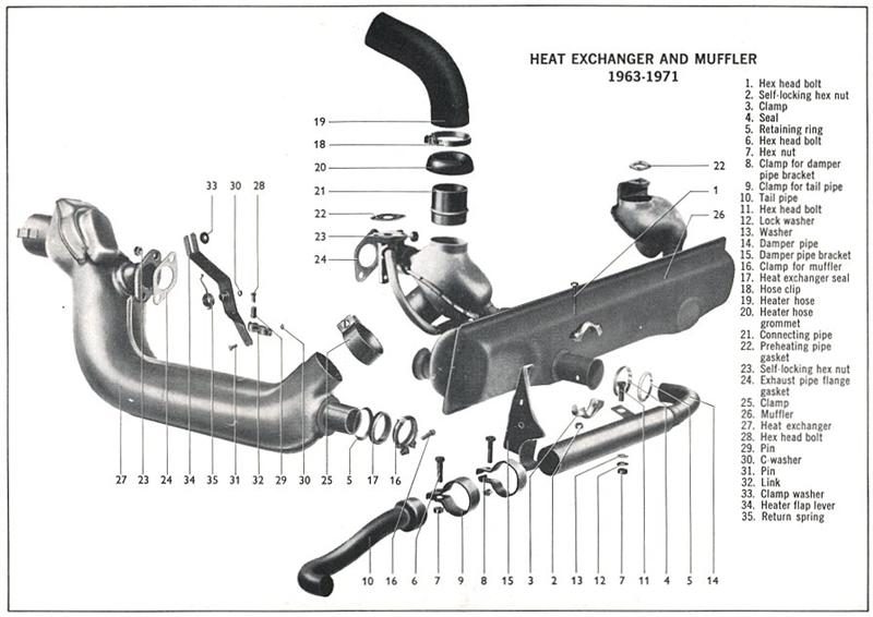

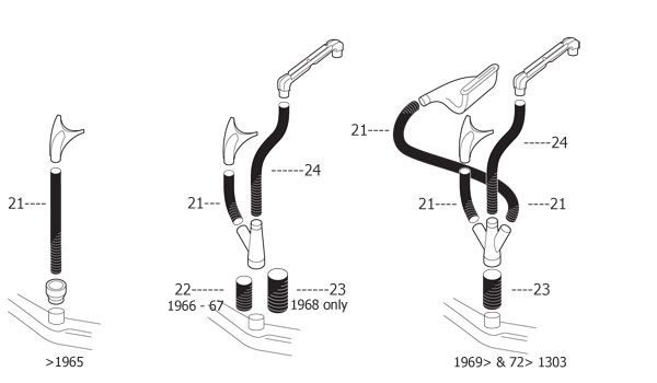

Lepiej pokaż co masz, bo może się okazać że zlikwidowane dźwigienki to nie wszystko. masz mnóstwo częsci po kolei jeśli chodzi o ogrzewanie, począwszy od:
A skończywszy na (o ile masz 1300 lub 1500):

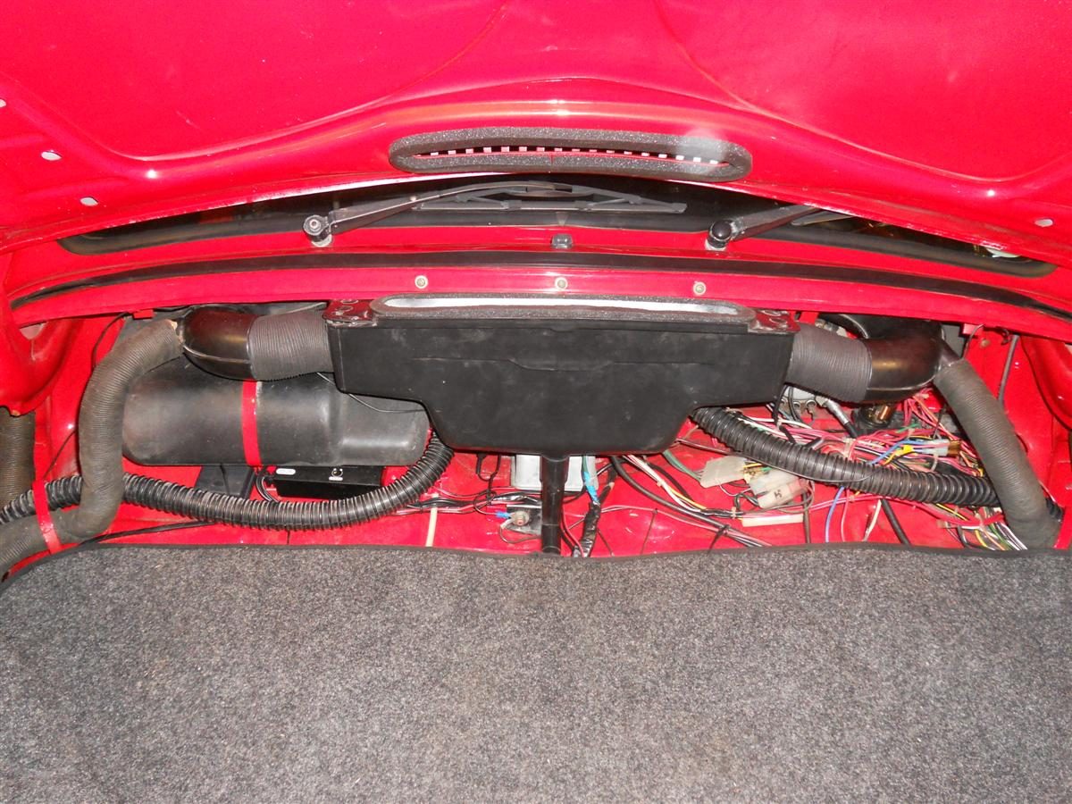

14 listopada 2018, 22:39
Fotka w
- komorze silnika
- pod silnikiem
- pod spodem zaraz nad widlami
- pod kanapa
- okolice recznego
- prog na wysokosci przedniego dywanika
- w bagazniku
Moze masz wiekszosc, a moze nie masz juz nic, skoro taki byl zamysl poprzednika.
