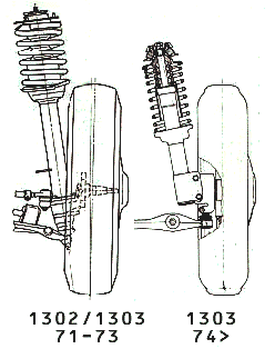

Hej. Chcę zakupić nowe amorki do mojego 1303 z 74r. Wcześniej miałem zawias na wciskany sworzeń wahacza, ale zakupiłem cały zawias z hamulcami tarczowymi i zamieniłem (w nim mam sworzeń wahacza na 3 śruby). Patrzę teraz na garbusy.pl i mam 2 amorki do wyboru:
http://gt5.pl/shop/index.php?route=product/pr…der=ASC&limit=50
Doradźcie, proszę czy dobrze myślę, że w opisie tego drugiego chodzi o te trzy śruby w sworzniu, czy w ogóle popierniczyłem i o co innego chodzi? Jeżeli o sworzeń chodzi, to amorki muszę kupić właśnie do tego starszego modelu, ale kurcze nie jestem pewien. Mam nadzieję, że dość jasno opisałem o co mi chodzi :D
10 lutego 2019, 13:26
Scooty napisał(a):czyli jakie masz obecnie rozwiazanie ?
Z tego, co widzę po sworzniach to mam to z lewej strony. Dopiero w piątek będę przy garbie, to będę pewien n a 100%, ale na chwilę obecną na 95% mogę stwierdzić, że to z lewej bo wahacz tak samo opd kątem jest i sworzeń wkręcany na 3 śruby skierowany w dół, a nie do góry :-)
10 lutego 2019, 17:43
Scooty napisał(a):a jak wyglada mocowania wahacza do tunelu ?
Niebardzo rozumiem pytania. Bez względu czy to stara wersja, czy nowa, którą wrzuciłem to przecież mocnowanie jest takie samo. Z tego co pamiętam to jest z regulacją i są 2 dziury na śruby - wahacz przymocowany jest do jednej z nich i tam jest opcja regulacji zbieżności.
11 lutego 2019, 11:51
Scooty napisał(a):tak, pytalem wlasnie czy podloga na samolocie ma 1 czy 2 otwory.
No to tak, jak napisałem, na pewno mam 2 otwory ;-)
