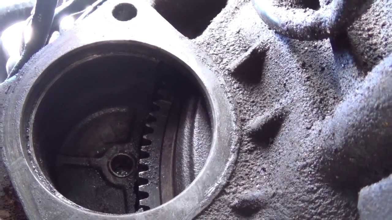

przy pierwszej pozycji jest pstyk elektrozaworu gaznika.
potem przy probie odpalenia przygasaja kontrolki bo jest duzy pobor pradu.
A ze nie drgnie to moze byc tuleja w korpusie skrzyni biegow.
Skoro podmieniales rozrusznik to nie szukalbym w nim winy.
Aku bym tez nie podejrzewal bo jednak odpala za ktoryms razem.

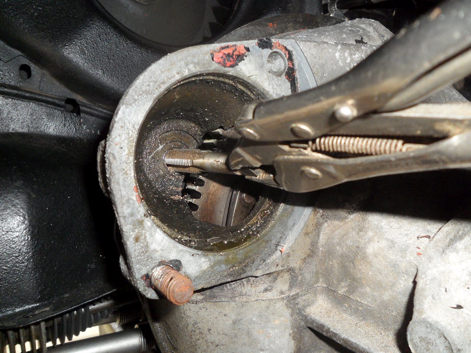

Zeby zmienic tuleje wyjmujesz rozrusznik, potem gwintownikiem duzym zacinasz i wyciagasz tuleje.
i wyciagasz kombinerkami
