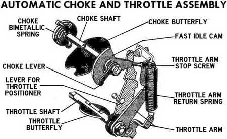

No to czyszczenie odstawione i tak jak ktoś pisał wcześniej - nic to nie dało, ale zauważyłem, że moje urządzenie rozruchowe po nagrzaniu silnika, otwiera się tak, że linka opiera się o oś tego urządzenie, a nie o żaden ząbek i wtedy silnik gaśnie. Jak oprę linkę o pierwszy ząbek, jak pisze Jeż, że tak powinno być na rozgrzanym silniku, to chodzi jak trzeba. Czy jest jakaś regulacja, o ile może się ten półksiężyc otwierać i zamykać?

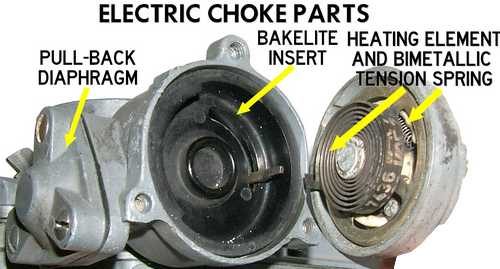

Nie moze nic ocierac, zahaczac, czy w inny sposob ograniczac swobode ruchu.
Nieraz jest tak ze krzywka kolo membrany kwadratowej zahacza o alternator.
Moze byc zle wyregulowana przeslona w gardzieli od ssania (2 srubki) (choke butterfly)
Zwroc uwage czy za kazdym razem jak puszczasz gaz, przepustnica domyka sie do konca. Mozesz miec zle wyregulowana dolna przeslone na osi gazu (throttle butterfly).
Mozna mnozyc domysly o prawidlowe prowadzenie pancerza od tunelu, przez tuleje az do mocowania pod gaznikiem.
Mozesz miec uszkodzone to urzadzenie rozruchowe, jakies zwarcie spirali.
Je tez mozna zle zamontowac, jest bolec i specjalnie wygieta spirala, ktora zakonczeniem je obejmuje.

Chodzi mi o ten półksiężyc jak na filmiku:
https://www.dropbox.com/s/yr8h5ij262vgb03/Fil…%20rozruchu.mp4?dl=0
Jak go zablokuję w okolicy 1 ząbka, to silnik ładnie równiutko pracuje, ładnie się wkręca na obroty i w ogóle bardzo ładnie pracuje, ale jak tylko puszczę go luzino, to ciepły silnik gaśnie, bo jak jest zimny to automat zachowuje się prawidłowo i linka gazu znajduje się około 4 ząbka, jak tylko się rozgrzeje, otwiera się tak bardzo, że silnik gaśnie.
Zablokowałem ją na 1 ząbku za pomocą drewnianego klinika i silnik wtedy pracuje jak marzenie, ale nie będę przecież jeździł z drewnianym klinem w gaźniku. Poza tym jak mi raz wypadł, to silnik od razu zgasł.

Wszystko ok, ale to jest regulacja tylko małych obrotów, a silnik gaśnie nawet jak jest na wysokich, problem w tym, że automat ssania nie zatrzymuje się na zerowym ząbku, tylko opada jeszcze bardziej i wtedy, nawet gdy silnik pracuje na wysokich obrotach to gaśnie. Jak przytrzymam palcem ustawienie zerowego ząbka, to wszystko chodzi jak złoto. Małe obroty są super, wkręca się na wysokie bez problemów i w ogóle ładnie pracuje. Jak tylko puszczę ten automat, to on po dodaniu gazu opada dużo dalej niż na zerowy ząbek i wtedy ładna praca się kończy i gaśnie. No nic popróbuję jeszcze, może przepustnice od tego automatu coś są źle zamontowane, albo coś z nimi nie tak. Muszę się przyjrzeć ich pracy. Przecież po nagrzaniu silnika, nie powinny mieć wielkiego wpływu na pracę. Jak dobrze rozumuję, to one przysłaniają dopływ powietrza, żeby silnik zassał więcej paliwa, a później są otwarte, może u mnie zamiast się otwierać to się zamykają? No nic w weeked pogłówkuję i dam znać. Dzięki za pomoc, jakby ktoś miał jeszcze jakieś pomysły to piszcie proszę, nawet jakaś mała pierdoła w gaźniku ma znaczenie i każdy pomysł się liczy.

przynajmniej ciagnie ten ksiezyc w dobra strone.
Wez pod uwage ze w nim jest wyzlobiony rowek, a w gazniku powinna byc rurka/ taki bolec ktory w tym wyzlobieniu pracuje i zarazem ogranicza ruch.
Jesli tego nie ma to faktycznie moze opadac poza zakres.
Druga sprawa ze ta przepustnica na 0 zabku ma byc praktycznie pionowo.
Czy po przesadnym otwarciu nie zaczyna sie aby zamykac "w druga strone" ?
Co przy nagrzanym silniku zalewaloby go i by gasl.
Nie pamietam technicznie czy cos fizycznie blokuje ten ruch, sprawdz.
