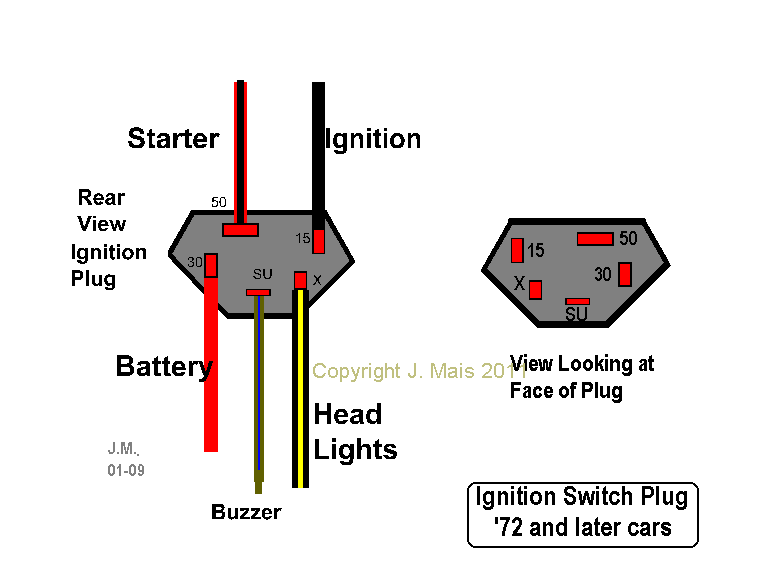

Nie znam się zbyt na elektryce w garbusie i nie wiem gdzie jest styk "50" Problem jest z szarym kablem z rysunku. Po przekręceniu kluczyka, nie dochodzi nim prąd. Mierzone multimetrem.

I dobrze kombinujesz, ale to ze slabo ogarniasz kwestie elektryczne nie brzmi dobrze. To stare auto i ma swoje grymasy szczegolnie w tej materii.
Multimetrem mierzyles w ktorym miejscu ?
- na stacyjce
- zlaczce
- elektromagnesie rozrusznika ?

Od stacyjki idzie gruby kabel czerwony z czarnym paskiem.
Pomierz we wskazanych miejscach.

Na złączce kabla który idzie ze stacyjki do elektromagnesu rozrusznika.
I tam po przekręceniu stacyjki nie ma napięcia.
Czyli problem może być z przewodem z Akumulatora do stacyjki lub tym że stacyjki do Elektromagnesu rozrusznika. (To małe coś z boku rozrusznika)

kabel od aku do stacyjki jest ok, bo by w zaden sposob nie palil.
Problem jest z brakiem napiecia na styku.
Moze byc problem z kablem, owszem.
Ale moze tez byc stacyjka.
Nie wiem czy masz stacyjke w ktora wciska sie kostke, czy taka z ktorej wystaja kable.
Sprawdz po kolei.

Stacyjka z kostką taką jak na rysunku.
http://www.garbusy.home.pl/sklep/catalog/prod…&products_id=616
Przełącznik stacyjki jest nowy. Sprawdzałem z jednej strony do przewody elektromagnesu a z drugiej do styku w czarnej kostce i nie ma przewodności.
Albo przewód od stacyjki do Elektromagnesu albo czarna kostka ma zaśniedziałe styki. W weekend się za to w końcu biorę.

Skoro pomijasz stacyjke to sprawdz lacznik pod kanapa
Chyba ze masz po drodze jakies nazwijmy "zabezpiecznie aktykradziezowe" ktore odcina mozliwosc odpalenia "ukryty przelacznik"
