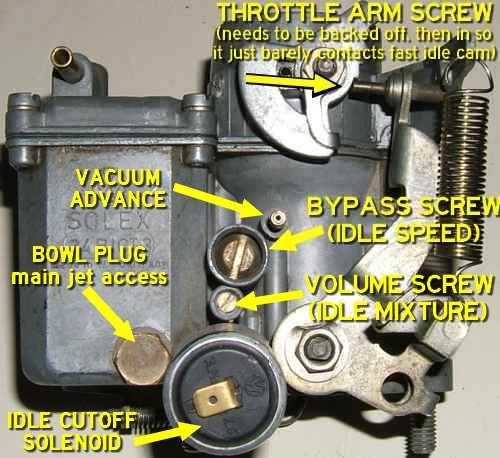

Z boku gaźnika jest sruba na klucz 13 lub 14, po jej odkręceniu w srodku w tunelu jest wlasnie dysza o której mowie.
Czy o innej piszesz ?
