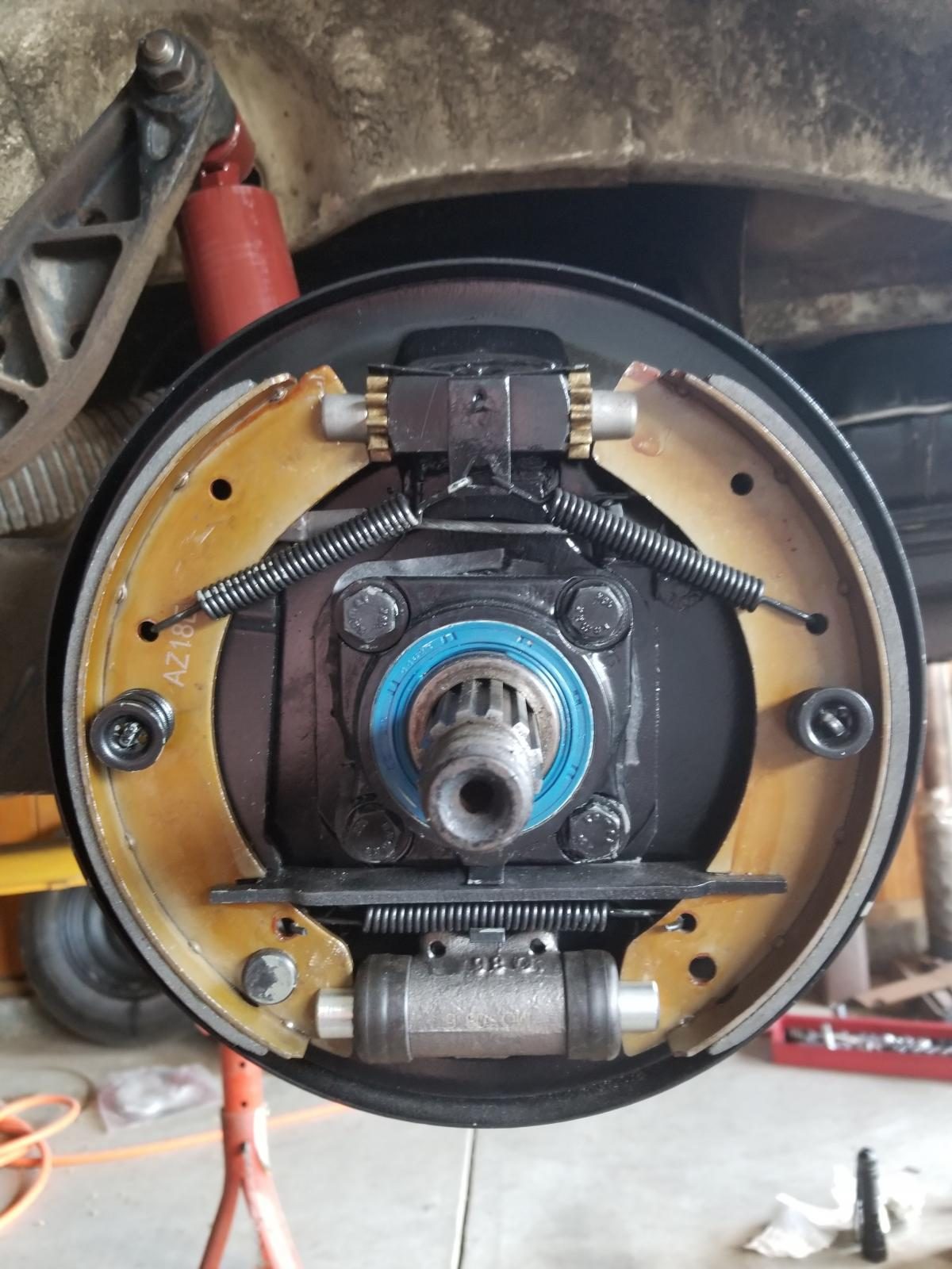

Pytanko i z góry dzięki za odp. - czy spotkał się ktoś może ze zjawiskiem samoczynnego przemieszczania regulatorów szczęk hamulcowych w trakcie jazdy/hamowania?

W meksie też powinno znajdować się coś takiego?

21 października 2020, 13:54
Występuje, choć w nieco prostszej formie. I chyba mam przyczynę, bo z jednej strony nie dostaje do śruby regulacyjnej. Dzięki Scooty!

24 października 2020, 11:50
Scooty - a powiedz mi jeszcze pliz - po zdjęciu bębna w jakiej pozycji powinien znaleźć się cylinderek hamulcowy? Ściśnięty czy może się rozsunąć?

24 października 2020, 18:47
Wiesz, regulacje zaczynasz od poskladanego ukladu. Wciskasz pedal I puszczasz, teraz regulatorami odkrecasz na tyle by delikatnie tarło o bęben, po to są otwory rewizyjne w tarczy by od tyłu się do nich dostać. Znowu naciskasz, puszczasz i korygujesz by lekko tarło.
Okładziny też nie drogie, rzadko się tam zagląda, warto mieć na cito.
I z takich oczywistych spraw na podniesionym kole 😎.
Po otwarciu jak masz rozsunięty dość mocno to cos jest wytarte okładziny lub bęben, a może komplet.
24 października 2020, 20:27
Regulacja opanowana od lat ;) , tylko właśnie pytam, bo miałem podejrzenie o uszkodzenie cylinderka - sprawia wrażenie rozsuniętego po zdjęciu bębna. Bębny mam nowe, okładziny zużyte może w 1/3.

24 października 2020, 23:22
Już to poskładałem i nie fociłem, ale chyba zmienię jeszcze cylinderek, bo mam co do niego podejrzenia, a akurat mam Ate na podmianę. Sprężyna jest - sprawna i z metalicznym kolorem.
