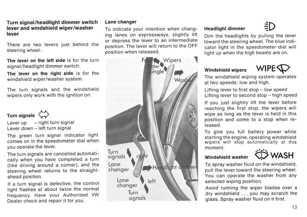

Garbusiarze jak powinna działać prawidłowo manetka wycieraczek?
Szukałem szukajką i nie znalazłem.
U mnie jest tak
poz 0 na dole wycieraczki OFF
do góry poz 1 nic sie nie dzieje
poz 2 I bieg
poz 3 II bieg
Wracam na poz 1 wycieraczki zatrzymują się w początkowym położeniu i nic dalej się nie dzieje. Gdy wrócę do poz 0 z poz 2 lub 3 to wycieraczki od razu się zatrzymują i nie wracają do początkowego położenia
Przypuszczam ze poz 1 to powinna być jakaś czasówka ale nie mam żadnego przekaźnika a w schematach tez nie widnieje czasówka
