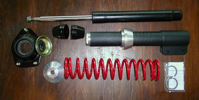

u mnie to wyglada tak:
amorki mam firmy cofap.dlugosc max:66cm, a min 49cm.tylko ze z moich ucieka olej,ale nie wiem czy to cos zmienia
