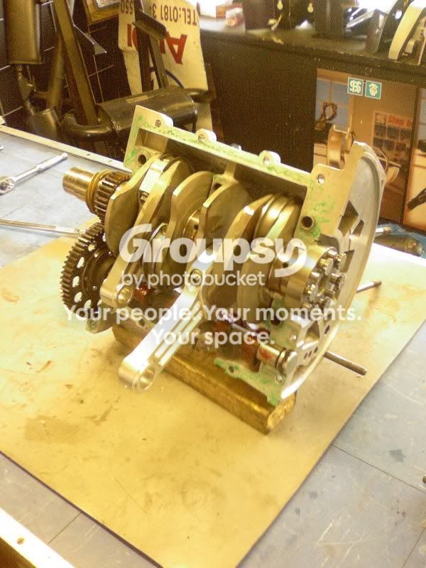

Czerwone mazidło
to jest smar, nazwijmy go montazowym, naniesiony na nie dotarte jeszcze powierzchnie, szczegolnie w miejscach gdzie do smarowania uzywany jest olej, ktory na wspolpracujace nanoszony jest rozbryzgowo. Zabespiecza te miejsca przed praca na sycho w krytycznym momencie pierwszego uruchomienia. Nie znam jego nazwy,ale ma wysoka lepkosc i adhezje. Dostarczany jest najczesciej z nowymi walkami rozrzadu Scat'a, czy Engle

Może ktoś ma nazwe takiego smaru i gdzie go kupić.Ewentualnie jakiś inny smar o podobnym działaniu.
Scat dostarcza cos takiego:

wedlug mnie mozesz uzyc rowniez nastepujacego smaru:
ISO 140 (smary) albo MOS 450 (pasty montazowe) firmy MMCC http://www.mmcc.pl/produkty.htm
Z grubsza (baza jest MoS2) to to samo co produkt MPZ f-y Torco

"Bujo"
Więc wystarczy jakiś smar z dwusiarczkiem molibdenu?Znalazłem inne smary z dwusiarczkiem ale pisało że są do przegubów więc chyba one nie nadają się do wstępnego montażu
