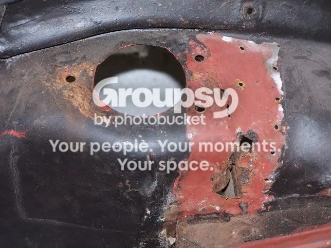

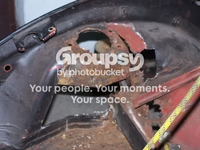

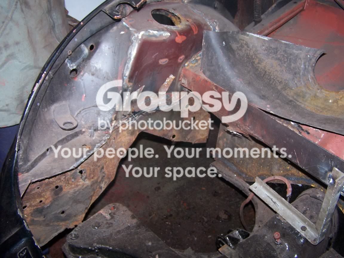

Wyglada to tak jak nizej na zdjeciu i jest z tym troche zabawy bo reperatrurka jest troszke za dluga i trzeba ja skrocic.
hmm da się uniknać po takiej operacji malowania boku?nie widziałem tej reperaturki,może siega do rantu błotnika...
da się uniknąc malowania, porostu przycinasz reperaturke i juz.
