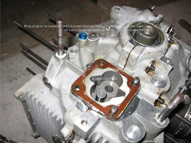

Szanowni koledzy, uzyłem-szukaj- i wpisywałem hasła (termostat, chłodzenie silnika, chodzenie oleju i.t.p)i ne znalazłem odpowiedzi na istotnie dręczące mnie pytanie: w jaki sposób jest regulowana temperatura oleju i dla czego określa się że obieg oleju przez fabryczną chłodnicę jest bocznikowy. zastanawiam się nad tym, bo widziałem taki patent chyba w sklepie ABC. który jak sądzę montuje się pod orgonalną chłodnicą a z boku wychodzą dwa krućce do dodatkowej hłodnicy.Tak sobie komginuję że zamiast dodatkowej chłodnicy można by zamontować szeregowo filtr oleju i parownik do gazu. Bardzo proszę o pomoc w moch rozwazaniach.

W srodku bloku masz zawor ktory przy wysokim cisnieniu oleju (czytaj - zimnym) odcina chlodnice. W miare zmniejszania sie cisnienia sprezyna (dosepna od dolu silnika) otwiera zawor i puszcza olej na chlodnice.
Ten patent z filtrem jest kiepski, bo przez filtr by szla tylko czesc oleju i czasem. Na dodatek nie wiem jak wtedy sie miesci chlodnica w obudowie.

Po lewej pod szpilka masz jeden zaworow, to z nacieciem na duuuzy plaski srubokret.
