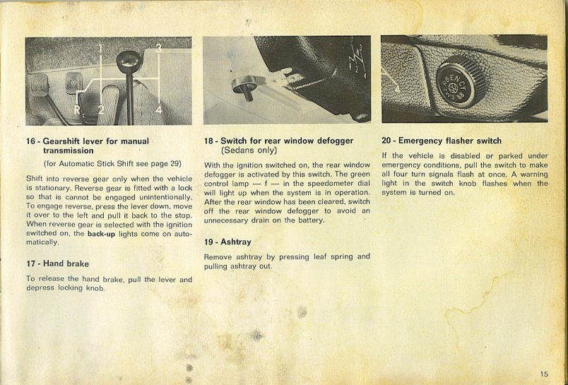

bulikomaniak napisał(a):http://www.thesamba.com/vw/archives/manuals/8_69bug/12.jpg
http://www.thesamba.com/vw/archives/manuals/8_69bug/13.jpg
a czy to przypadkiem nie jest włącznik z numerkiem 18?
mozesz miec racje . jak bardziej sie nad tym zastanawiam tym bardziej zaczynam w to wierzyć ze jak byla skrzynka bezpiecznikow po prawej to i wlacznik ogrzewania ...
27 listopada 2008, 00:31

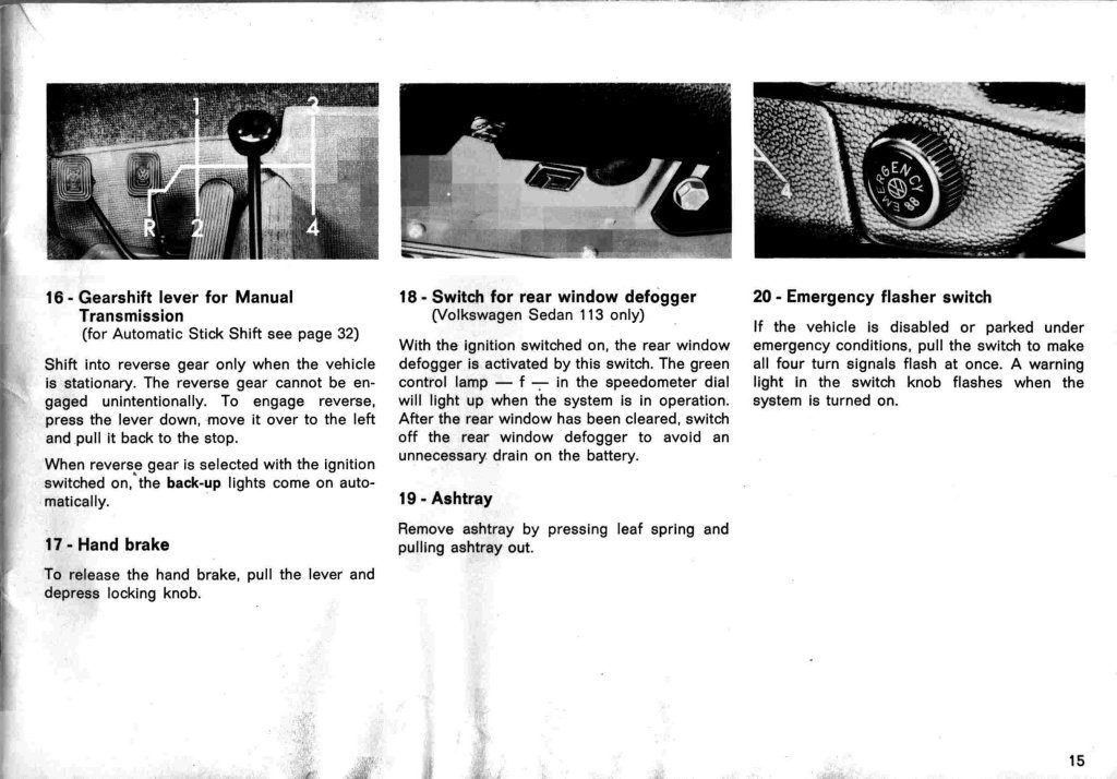

Wygląda na to ,że gdzieś na przełomie 69 i 70 roku Vw wprowadził w tej kwestii zmianę.
Na fotce z manuala z 69 roku widać włącznik okagły umieszczony centralnie w pobliżu popielniczki widocznej na zdjęciu.
Tu natomiast widać przycisk w formie prostokąta umieszczony pod deską po lewej stronie od kierownicy:
113 only oznacza być może,że zmiana dotyczy tylko modelu 1302.Rzeczywiście taki sa włącznik występuje w 1302 Iw,ale także w późniejszym 1200 Vw_Rafa.

z manuala z 1969 wynika ze wlacznik ogrzewania byl taki jak pokazywalem i zamontowany po prawej stronie tak jak skrzynka bezpiecznikow
http://garbolandia.com/modules.php?name=Ebook…mp;id=strona_009.jpg
natomiast w manualu juz z 1970 roku wlacznik pojawil sie po lewej stronie ten nowszy ale widac ze skrzynka bezpiecznikow pozostala po prawej jeszcze
http://garbolandia.com/modules.php?name=Ebook…mp;id=strona_014.jpg
a manual z 1971 juz ma skrzynke bezpiecznikow po lewej stronie i tak samo wlacznik ogrzewania tylnej szyby po lewej

no to ja raczej powinienem mieć po prawej stronie taki jak pokazałeś.
teraz już tylko mój dylemat czy zamontować po lewej jak było w 70, czy szukać tego jak Ty masz i montować po prawej ehhhh :-D :-D
