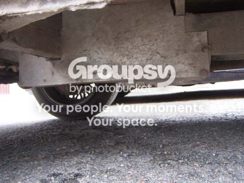

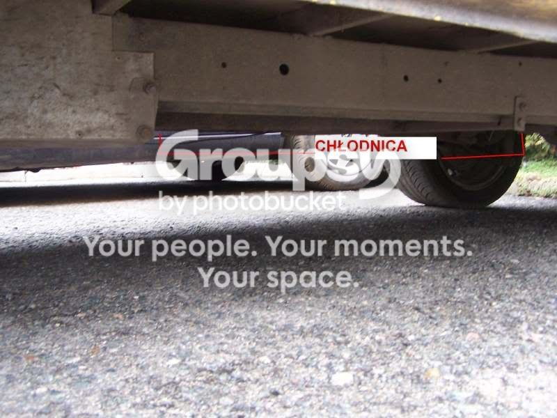

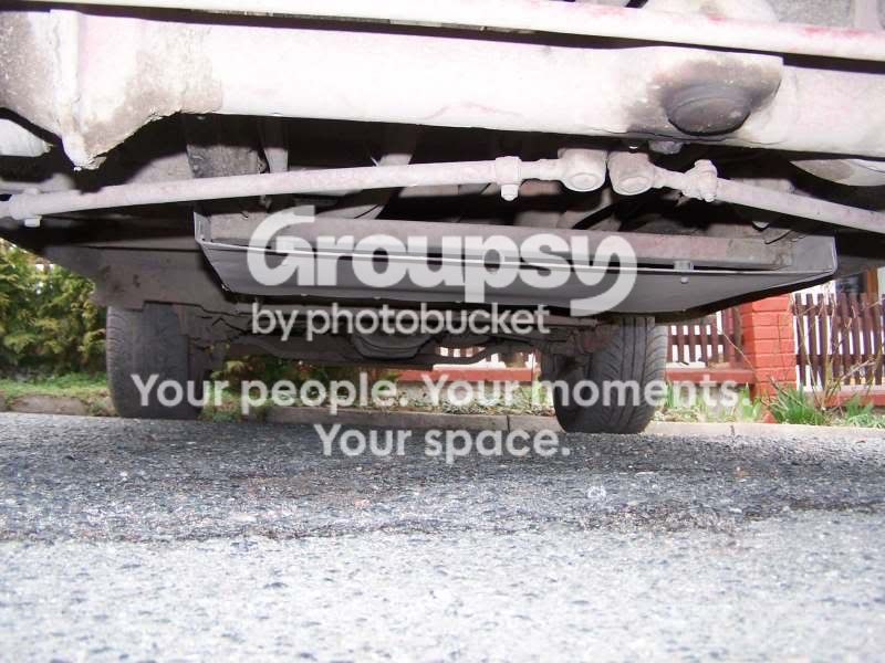

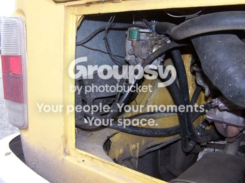

Royce
Wiatrak jest przy której chłodnicy ?
To blaszysko przy tej pod podłogą to poco ? żeby ukierunkować przepływ powietrza ?
Jak ten przepływ wygląda ?
7 kwietnia 2009, 22:33
Wiatrak jest przy tej w komorze silnika . A "blaszysko" ma ukierunkowac przepływ, powietrze jest lapane przez blache i przelatuje przez chłodnice (inaczej nie przejdzie bo za chłodnicą też jest blacha)
