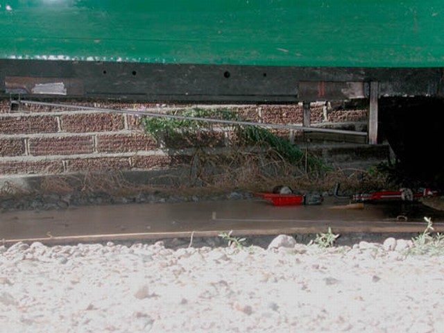

Co do chłodnicy to wyczytałem na forum o rozwiazaniu takim by chłodnice zamontowac na tkaiej konstukcji pod spodem:
Podobno się dobrze sprawuje.
Czyli nikt to nie przerobił w polskich warunkach?

ja mam podobne rozwiązanie ale moja chłodnica jest całkiem płasko i nie wystaje poniżej ramy, jest pomiędzy podłużnicami. nie chciałem zeby wystawała aby mieć pewność, ze w "terenie" jej nie urwę.
We wtorek postaram sie porobić foty.

Przerobić przerobił, ale nie z Subaru. Rzędówki V-wagenowe ...
Takie rozwiązanie mnie się nie podoba- lubię jeździć bocznymi drogami,a te często są podłe, albo i polem się kończą... :wink: Tak umieszczona chłodnica moim zdaniem szybko się "zasyfi" kurzem ,błotem z pod przednich kół, ,a i uszkodzić też można -tez wolałbym żeby nic nie zmniejszało prześwitu. W moim ogórze jest też w tym miejscu ogrzewanie (co prawda nieżywe ale może je wskrzeszę) Z drugiej strony mając "wodziany" silnik można mieć "wodziane" ogrzewanie...Ale... na postoju ?
Royce
Czemu wyłącznika wentylatora w obieg nie wsadziłeś -żeby automacik mieć i głowy wskaźnikami sobie nie zaprzątać ? Lenistwo czy inne powody ?
