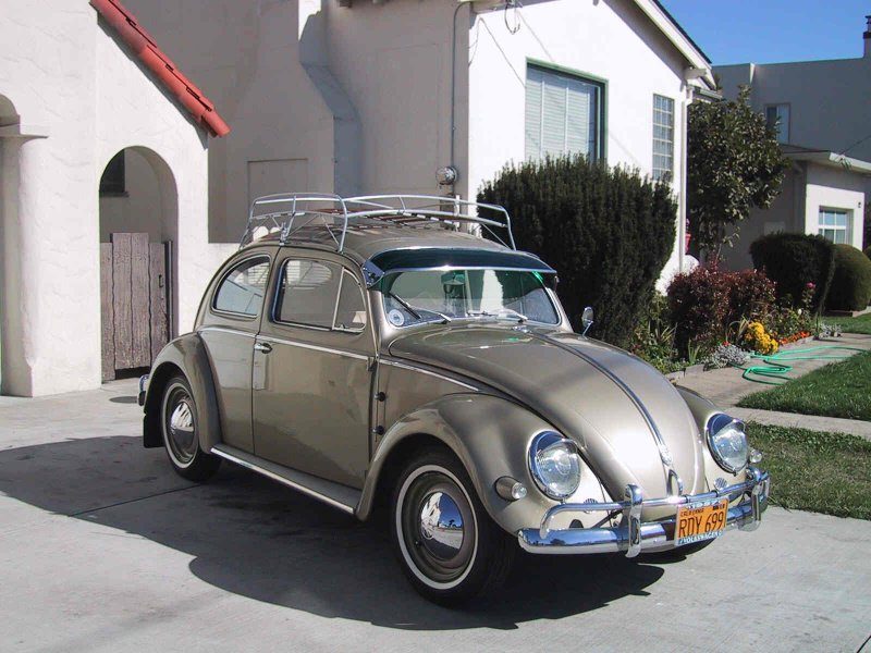

18 maja 2009, 00:26
majki napisał(a):dla mnie bardzo ładne, ale coś tam wspominałeś o oryginale ;)
:-) Jest to chyba jeden z elementów w garbie, który wygląda conajmniej dziwnie :-)
18 maja 2009, 09:28
a mi osobiscie sie bardzo podoba, napewno wyglada "bardziej oryginalnie" niz jakies doczepiane lampki do zderzaka...

takie kierunki (tzw "pociski") to w Stanach standart i większosć je ma. Są zgrzewane z błotnikami, więc przemieszczanie ich gdziekolwie indziej to wg mnie tak jak w maluchach nakładanie felg w odwrotną strone by wystawały. Niby oryginalne ale przekombinowane
