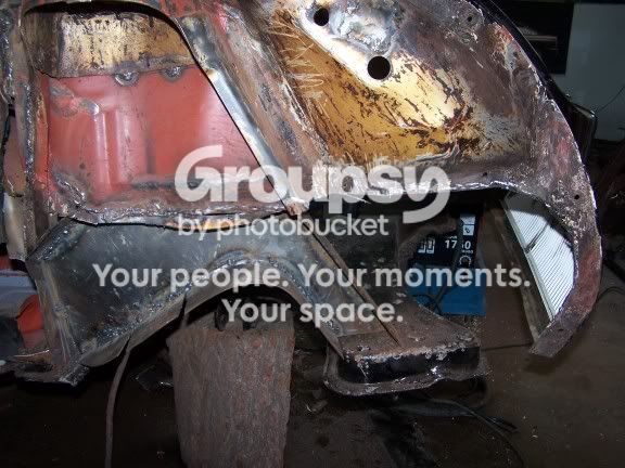

Po pierwsze smiem twierdzić, że twoje auto jest w takim samym o ile nie gorszym stanie niż moj garbus bo moj garb przed remontem wygladał tak
Jako, że cały remont blacharski robiłem samemu (blacharzem nie jestem) to co zobaczyłem na fotkach wystarczy mi zeby stwierdzić że w Twoim aucie nie istnieją następujące elementy:
-progi
- płaty podłogi
- dolne poszycia wnęk kól z przodu i z tylu
- "rama" chodzi mi o ten element który łaczy przód samolotu z napoleonem (widać na zdjeciu częsciowo odbudowane)
Jesli nie masz cieprliwości i chcesz miec garba na juz to lepiej zostawa blachy takie jakie są, ewentualnie zbaezppiecz je farba lub jakism mazidlem bo takie latanie tylko pogorszy sprawe a wszelskie spawy beda zrodlem korozji.
Jeśli kiedys planujesz zrobic pożądny remont to teraz możesz zając sie profesjonalnie takimi elemenatmi jak drzwi, klapy, blotniki, zderzaki i oczywiscie zaiweszeniem, hamulcami, i silnikem. Bo te lementy nie koliduja z pozsniejszm remontem blacharskim. Będziesz mial je z glowy co znacznie skroci ewentualny remont podlogi i budy.
To twoje auto i zrobisz jak uwazasz ale wiele osob przeszlo podobna drogę i z doswiadczenia moga ci powiedziec ze lepiej zrobic raz a dobrze. Taki remont nie musi trwac 5 lat, ja swojego garba zrobilem w rok. Pracowalem przy nim nawet przy -20...A w garbie zrobione zostalo wszystko, blacharka, lakier, elektryka, zmina silnika na wodniaka, przekladnia kierownicza listwowa, itp.
Robienie na raty moze wyjsc nawet i dluzej. Lepiej wstrzymac sie z remontem pozbierac fundusze i zrobic to raz a dobrze.
