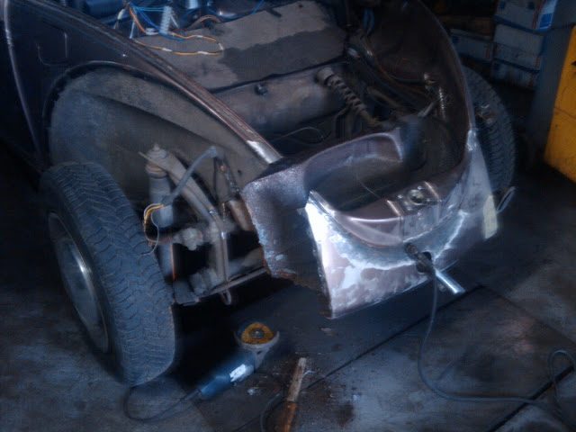

Z ostatnio kupowanych reperaturek, spawałem caly element mocowania zderzaka
dokładnie w to miejsce. element made in brasil kupiony u Kuby za 65 zeta. Blacha grubości jak fabryczna, otwory pod błotniki się zgadzały ale przetłoczenia szczególnie dolne już nie bardzo i trzeba było trochę je poprawiać i kilka razy pasować. rant górny pasował ładnie chociaż też trzeba było trochę pasować. Dziś przetestuje w praktyce czapkę napoleona i blachę dolną samolotu.
