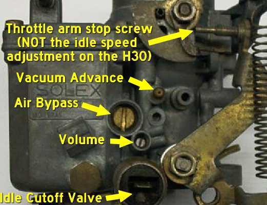

Po wyczyszczeniu gaznika mam problem, (przed czyszczeniem tez byl) taki ze po uruchomieniu silnika pracuje kilka sekund i chce zgasnac, depne gaz i znowu chwile chodzi i chce ponownie zgasnac.
Regulacje gaznika 30 PICT 3 przeprowadzilem nastepujaco:
1. Wkret przepustnicy dokrecilem do krzywki i wkrecilem jeszcze 1/4 obrotu
2. Dysze obrotow (taka duza) ustawilem na ok 800 obr
3. Dysza skladu mieszanki "iglica" wrecalem az delikatnie obroty zaczna spadac
4. dysza obrotow ponownie dostroilem do 800 obr
Podczas jazdy jest ladnie i na wcisnietym sprzegle pracuje ladnie, ale nagle zdarzy sie ze jest efekt jakby paliwa braklo podczas pracy na luzie.
Musze sie ratowac gaz - hamulec :(
Przerwa w aparacie jest ustawiona na 0,4
Czy powodem moze byc pkt1, czyli ta krzywka, wkrecic wkret wiecej ?
Sprawdze jeszcze poziom paliwa w komorze.
Wyglada na to ze gaznik jest zasyfiony ale kurde tak nie jest, chyba ze jakies kanaliki do ktorych nie sposob dotrzec :(
Dopadne sprezone powietrze lub kompresor to prawdopodobnie czynnosci sie dokona.
Mialbym jeszcze 1 pytanie dotyczace tego gaznika
Sa tam 2 dysze g55 i g040, w gazniku zas sa 2 otwory do ich wkrecenia (po prawej stronie).
Golym okiem widac ze w srodku maja mniejsza i wieksza dziure.
Czy wlasciwym jest wkrecenie 55-tki do wiekszej, a 40-tke do mniejszej ?

Scooty napisał(a):3. Dysza skladu mieszanki "iglica" wrecalem az delikatnie obroty zaczna spadac
odkręc jeszcze pół obrotu
Scooty napisał(a):Golym okiem widac ze w srodku maja mniejsza i wieksza dziure.
mniejsza bliżej tyłu ukośnie. Wieksza prostopadle do osi
12 maja 2010, 10:10
Czasem trzeba wkręcić trochę więcej wkręt uchylenia przepusnicy.Najlepiej byloby zdjąc gaźnik i wtedy regulować jego położenie,bo ta 1/4 obrotu w sumie nic nie znaczy. Przed jakąkolwiek regulacją sprawdź też poziom paliwa w komorze. Wkręt regulacj składu mieszanki trzeba trochę wykręcić po tym jak znajdziesz położenie w którym obroty zaczynają spadać.Co do dysz, to łysy ma rację,z tym,że g55 jest do silnika 1200,a do 1300 powinna być 52.A Ty jaki masz motor?
