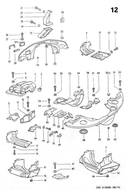

Witam chodzi mi o tą mniejszą "Niezapominajke" I dwie blaszki między cylindry ze spodu.

Nie wiem jak sie nazywa profesjonalnie ta wieksz jest przykręcona koł wydechu z 1 cylindra a ta mniejsza jeszcze nie wiem gdzie ma byc

Ten rysunek moze Ci pomoze, co prawda brakuje tu 3 blach:
- obudowy wiatraka
pewnie masz
- malego deflektora
- kolanka kolo wydechu
A chodzi ci pewnie o ta mniejsza po lewej stronie ?
Niezapominajki to takie cos
- obudowy wiatraka
- malego deflektora

Scooty napisał(a):- malego deflektora
a 5?? zakładam ze na niezapominajke mówisz, deflaktorek
Niestety na niezapominajke mowie jak powinno sie mowic, i jest to nr 5.
A jak zauwazysz pod nr 11 jest tylko 1 strona deflektora, a kolega pewnie poszukuje tej drugiej (na rys pomocniczym po lewej), czego na tym glownym nie ma.
Najlepiej jakby bylo wszystko zamontowane, kazda blacha ma znaczenie.
Dokładnie Deflaktorek ten mniejszy i niezapominajki 2szt dzieki scooty za rysunek. Teraz już wiem czemu tamte blaszki nazywają sie niezapominajki
