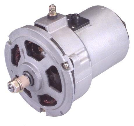

Scooty napisał(a):To altek z zewnetrznym regulatorem.
ok możliwe. Ja miałem identycznie (podobnie? bo to kilka lat temu) wygladajacy z wewnętrznym
jesli jest z zewnetrznym to i tak inny regler niz do prądnicy
26 maja 2010, 13:28
z wbudowanym ma wyjscie na wzbudzenie i pradowe.
Ten z pierwszego zdjecia, troche cienko widac, ale ma 3 wyjscia na regulator i pradowe.
26 maja 2010, 13:40
Już wszystko wiem, działamy dalej. Dzięki za cenne informację.
Jednak alternator =D> dla wszystkich.

Mam u siebie taki sam alternator z regulatorem od poloneza. Wszystko śmiga już z dwa lata przeszło. Wszystko podłączałem sam, filozofia duża to nie jest, trza tylko chwile pomyśleć :D

Łysy napisał(a):GameR Zobacz co napisałem na poczatku tematu!
Łysy napisał(a):P.S. napewno masz pradnice?? bo sa alternatory z wewnetrznym regulatorem
i nagle sie okazuje ze masz altek z wewnetrznym reglerem... co sie dziwisz ze nei miałeś regulatora pod kanapą. Zwracaj uwage na to co do Ciebie sie pisze/mówi, bedzie Ci łatwiej w zyciu

Podłączasz tylko B+ z prądem i D+ na kontrolkę.
26 maja 2010, 23:17
Scooty napisał(a):z wbudowanym ma wyjscie na wzbudzenie i pradowe
marjas napisał(a):Podłączasz tylko B+ z prądem i D+ na kontrolkę.
No to jak w końcu- wzbudzenie czy kontrolka ?
27 maja 2010, 08:45
Jejku, zrobmy zestawienie, albo niech mnie ktos z bledu wyprowadzi
Altek wymagajacy zewnetrznego regulatora
Altek z wbudowanym regulatorem
Podlaczenie B+ sie nie zmienia, tj idzie do akumuulatora
W 2 przypadku pod to wzbudzenie podlacza sie kabel idacy z zarowki w zegarze.
W pierwszym podlacza sie regulator do tych 3 wsuwek, dodatkowo wg schematu dolacza sie kabel od zarowki do D+

Dzięki ładuje wszystko zrobiłem tak jak pisaliście. Teraz hamulce i w drogę.

Jeśli oglądałeś zdjęcie alternatora to kwestia regulatora jest chyba jasna.
W sezonie letnim tylko "ogórek|,,
11 czerwca 2010, 07:06
nie jest jasne. Bo mozna zastosować jakiś orginalny, czy od poloneza etc. Ale juz w tej kwesti jestem mądrzejszy, bo wymieniałem przedwczoraj u kolegi jakiś dziwny na zwykły polonezowy.
